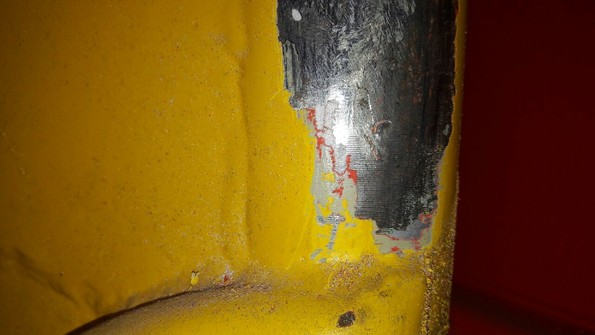

Pas eu le temps de déculasser ..juste de gratter pour voir, enfin deviner ce qui a pu se cacher sous la peinture car me demande s'l y a pas eu déjà une frappe, puis un effacement, ou si cadre est tombé au champs de cross d'honneur sans marquage tel le cadre inconnu ..(interprétation réponse de Strong) ;/
Bon, j'y ajoute une photo ou l'on " voit" un C ou 8 ou 3 ou libre interprétation.. :lol:

strong
Messages : 807
Message par strong »
voilà ce qui est indiqué sur le site officiel:
"Darüber hinaus wurde auch eine unbekannte Anzahl ohne Fahrgestellnummer produziert".
"en gros, un nombre inconnu de cadres a été produit sans numéros d'identification" voilà qui est dit.
donc tu peux choisir la couleur du cadre que tu veux rouge ou gris.
Déculasse et regardes par hazard si ton piston ne serait pas un 74mm d'alésage.ça correspondrait bien avec le cadre, dans ce cas le cadre serait plutot gris.

Ce cadre bleu et son b.o ressemble effectivement à cette kramer..heu..cadre jaune ricard :rolleyes:
Après séance de grattage rien n est apparu niveau colonne ou juste l esquisse d un 3...mal tapé! Bref. Retour case départ et peut être n° moteur pour situer l année ou plutôt la fourchette ou elle est sortie.
Une chose est sûre. .la peinture sous le jaune est un beau rouge..et sous le rouge un gris...!!!! Va savoir si le gris est la couche antirouille ou la teinte finition ..?.
Il va falloir que je m arrête sur un modèle donné. :cool:
