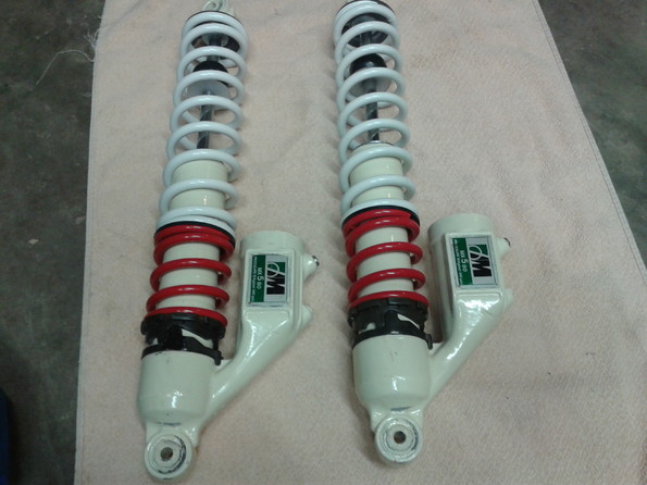

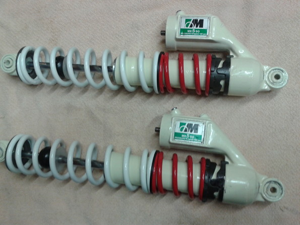

Quand j'ai refait les miens, Olivier, j'ai utilisé une bombe de Motip 1015.
Voilà le résultat :

je recherche le RAL ( blanc creme ) pour la resto de MARZOCCHI MX 550 .
merci d'avance
