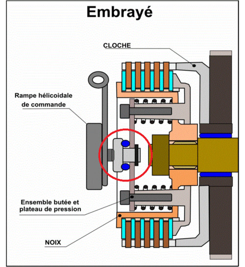

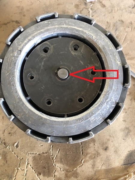

Si je mets les 6 ressorts l’embrayage sera encore plus dur qu’il ne l’est, et si je ne met pas de rondelle j’en serai toujours au même point, le plateau de pression va buter dans la noix et ne pourra pas pousser le porte colonette ... :rolleyes: déjà j’ai le câble d’embrayage à changer car il est coupé... ils avaient bricolé un truc pour le raccommoder mais l’embrayage et tellement dur que ça s’arrache ...

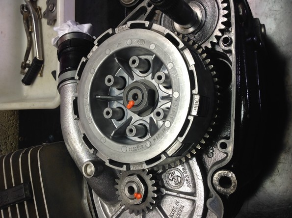

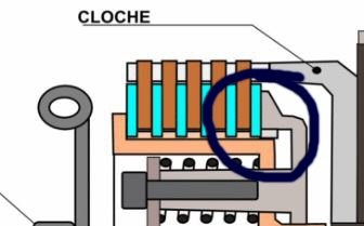

je ne suis pas un spécialiste rotax, mais je vois certianes choses qui ne vont pas ,
- la première il faut limer les cannelures qui se sont faites par marquage des disques dans la cloche
sur la vue éclatée il y a 6 disques garnis et 6 lisses
puis sur l autre plus récent
6 garnis et 5 lisses
le mécanisme avec les 3 biles est il toujours en bon état ?
les tiges et billes qui passent dans l'axe sont ils libres ?

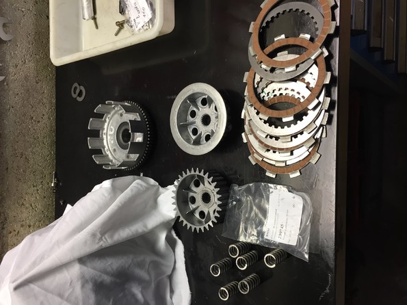

Oui je sais pour les « crants » à limer, je vais le faire.
Pour ma pars j’ai 6 garnis et 5 lisses, le système a l’air complet, la pièce 7 et les billes sont en bon état, et j’ai ajusté la 9 pour quel soit tous juste en appuie sur le pion quand le carter est fermé et tous fonctionne bien quand je l’actionne à la main ou avec le câble ( sans que le carter soit refermé sur le moteur) ...
Sur ta deuxième photo du système d’embrayage plus récent aurais tu tous le plan ? Que je vérifie s’il ne me manque rien car je n’avais pas encore vu ce plans avec 6 garnis et 5 lisses alors il se pourrait peut être que ce soit le même modèle que mon kart ?

- Messages : 712
Ton empilage est trop épais de 2 mm environ c'est beaucoup tu as sûrement un mix comme je te le disais en haut il y a une dizaine de combinaisons le montage que je fais actuellement comme les pièces sont de plus en plus dure à trouver je mets un ensemble Rotax 123 en neuf la première photo te montre pourquoi il y'a autant de combinaisons si tu ajoutes disque lisse 1 mm 1,5 mm garni 3mm 3,2mm 3,5mm+ 2 moyeux montage 5 disques 6 disques 7disques
J'ai également fais des embrayages centrifuge pour Rotax
Salutations
LL
