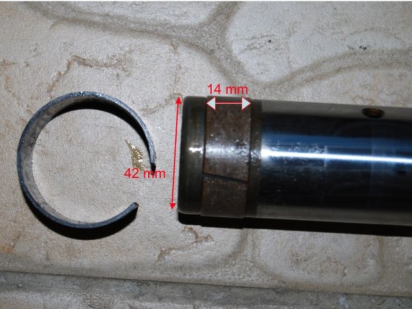

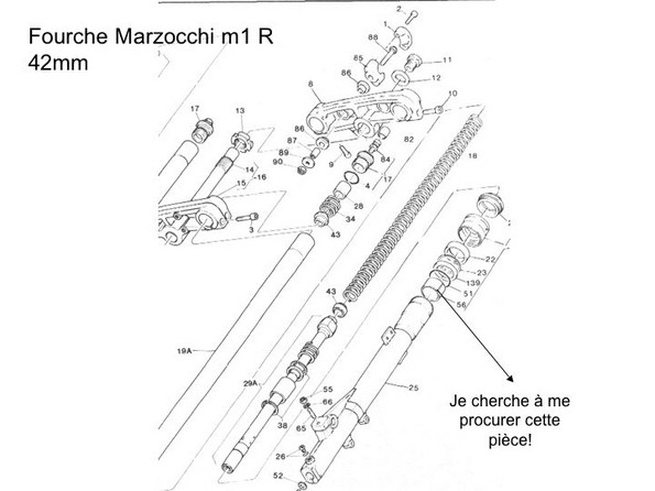

Je déterre ce sujet car je restaure une WMX de 1986 avec une Marzocchi M1R (en 41,7 mm) avec toutes les pièces d'usures à changer...
Notamment les bagues de frictions qui sont parties en miettes (sur les deux fourches à ma disposition :hein: ...) et vraiment pas d'informations sur le net.
Avez-vous une solution? J'ai contacté Franzkappa du forum KTMAddict vu le sujet au cas ou...
Merci à tous, bonne journée.

Cette fourche a été montée sur les BMW 80GS, dont les pièces sont toujours dispo chez BMW, notamment les bagues.... mais prépare toi à un léger chox coté prix !!

J'ai bien réussi à obtenir les bagues de guidage supérieurs :
Côtes relevées :
d int = 41,7 mm
d ext = 44,8 mm
e = 1,5 mm
h = 25,4 mm
Et inférieurs :
Côtes relevées :
d int = 39,9 mm
d ext = 42,5 mm
e = 1,3 mm
h = 15 mm
Malgré les recherches faites pour des "pièces BMW", rien de bien probant pour des diamètres de 41,7 mm (pour M1R, souvent nommées 42 mm) mais je garde l'idées pour d'autres pièces ;) .

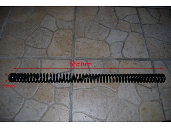

J en possède une mais il y a qu’un ressort , pouvez vous me dire si ces normal
Frédéric Desaintghislain
Messages : 518
Je n'ai qu'un ressort dans la mienne aussi. Cdlt.

Il n’y a qu’un ressort sur la Marzocchi M1 et M1-R. Un côté « ressort » et l’autre « hydraulique ». Particularités originales...

Merci, surprennent un seul ressort, je n'osais pas la montée pensent qu’elle était incomplète
Oui, c'est étonnant du point de vue de la répartition des contraintes. Il faut un axe de roue maousse costaud. Et ça ne doit pas être simple à régler... :/
