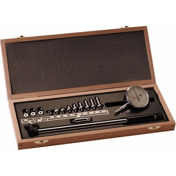

Oui mais au début il écrit
precision 0.01 de lecture
ensuite
Précision 0.04
et pour finir
Affichage 0.01.....
Le coffret et les rangements ressemble a 100% à celui de moto tacot pour moi le même fabricant...

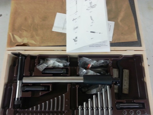

Bon, y a plus qu'à trouver un Mitu ...
mer.e allemand tu disais! :clin:
Vivement qu'elle roule !
oui, Mitu ç'est bien
les japs sont comme nous :mick :mick :mick
Messages : 5271
Mahr
Yesssssssssssssssssss Michel
Mahr top!!!!mais expensif
Messages : 4043
Roch? ça existe encore?
