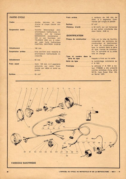

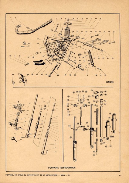

Je viens de le rajouter sur mon post essais, docs... + BP 125 Elan+cross et 250 pour ceux que çà intéresse (oui BP, pas encore le "S", mais j'ai mis BPS en titre quand même)
(cliquer sur le lien en bleu ci-dessous puis la bonne rubrique)
thierry cross6
Messages : 1425
Message par thierry cross6 »
moi j'enregistre(ou capture d'image) et je zoom avec le logiciel d'ouverture de docs

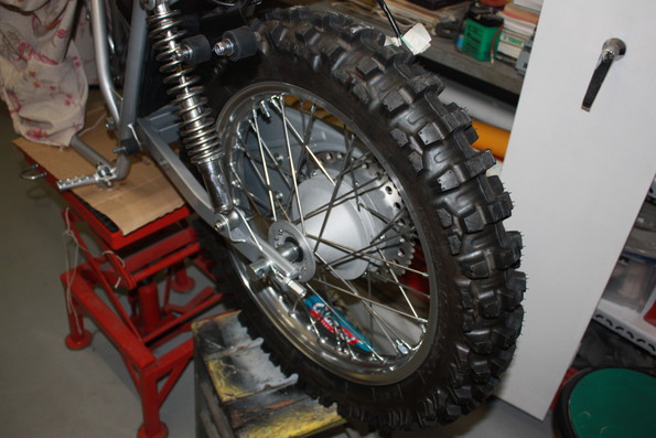

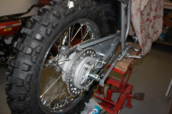

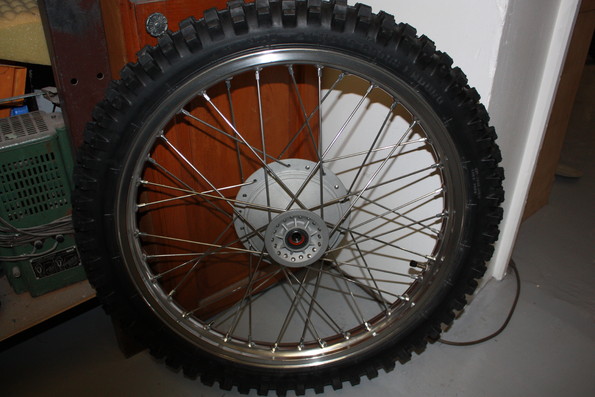

j'ai reçut les pieces du zingage et chromage !!
divers pièces neuve commandé enduro vintage .
voila j'ai remonté mes pneus ,chambres, gripsters neuf sur les jantes!
et remonté la roue arrière sur la moto !
voili,voilou !
fredo

Le Shinko SR 248 en dimension 4,10 X 18 a les memes dimension (largeur) du Metzeler Six Days en 3,75 X 18
Marcules
