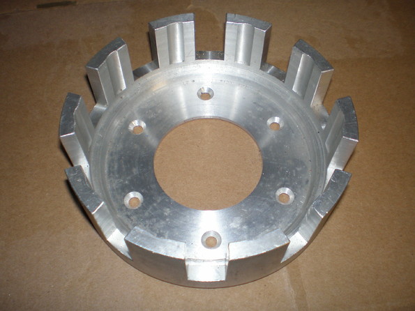

bonjour NSR la piece photo N1 vient des US se monte sur une KAWASAKI pour la cloche c'est moi qui l'ai fait, quand on n'est pas sure il vaut mieux rien dire ,il est possible que j'ai mal compris l'anglais

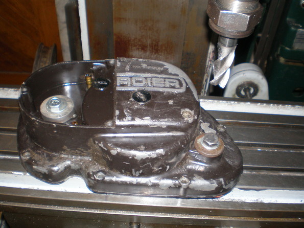

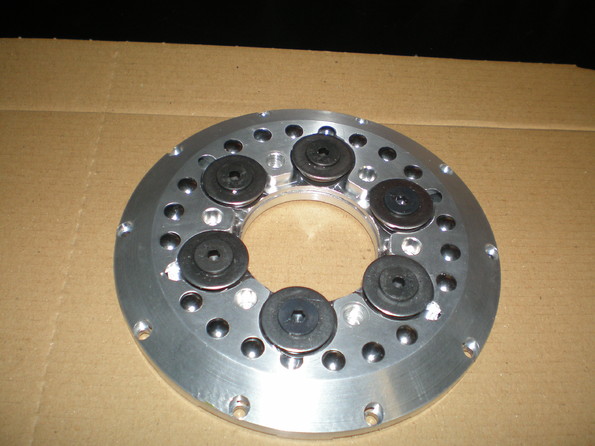

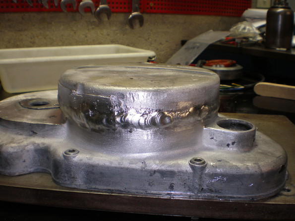

bonjour voici peut etre l'arme absolue pour l'embrayage ROTAX le but c'est d'y monter la piece photo 1
nécessite une cloche taillée dans la masse + decoupe d'un carter d'embrayage + greffe d'un couvercle d'allumage car la piece 1 fait 12 mm + quelques bricoles je pense que la mise au point va etre delicate
à suivre Laurent
