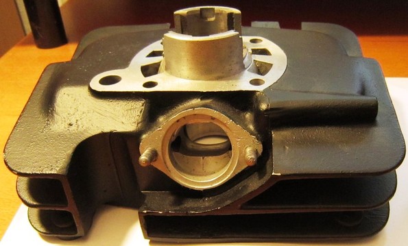

Les BGS 6 transferts
40 x 39.7 pour les 50
48 X 44 pour les 80 (SERVICE COURSE)
Des photos

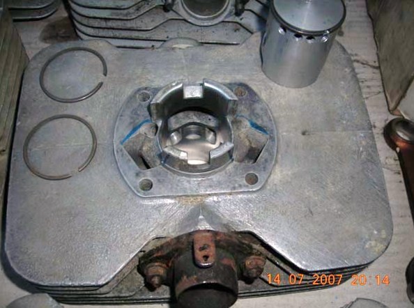

Le BGS
![Image](http://www.srcf.fr/forum/img_forum/2013/09/Cylindre-bgs.jpg)

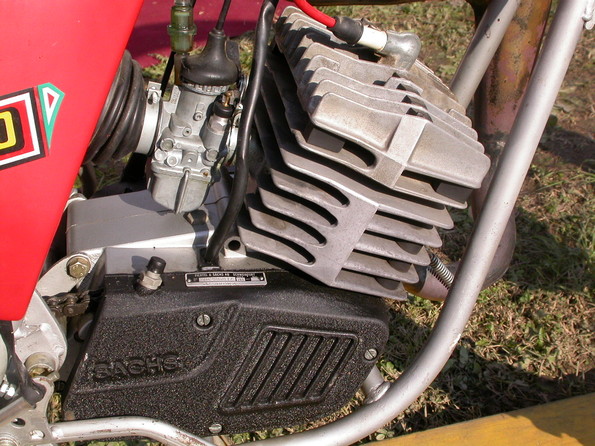

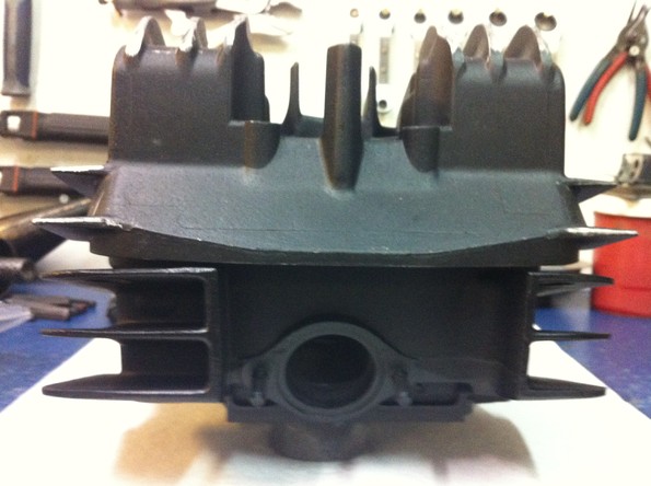

L'AGS déja évolué deux transferts AR complémentaire, standard 2 transferts une saignée AR
![Image](http://www.srcf.fr/forum/img_forum/2013/09/013-2-.JPG)

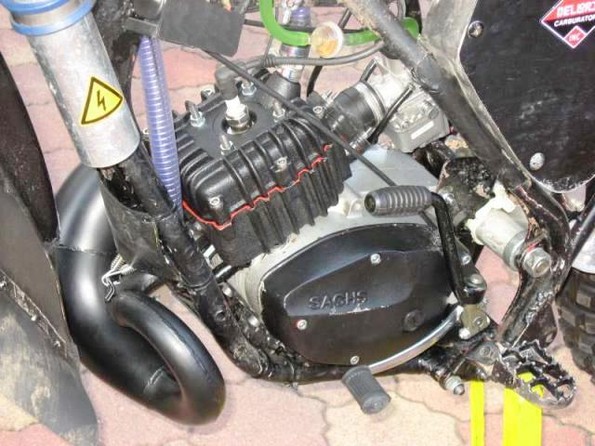

Le liquide
![Image](http://www.srcf.fr/forum/img_forum/2013/09/img1566j.jpg)
Ne pas regarder du coté du 50 KTM à ALESSANDRO, le volume de boulot dépasse tout ce que l'on peut imaginer

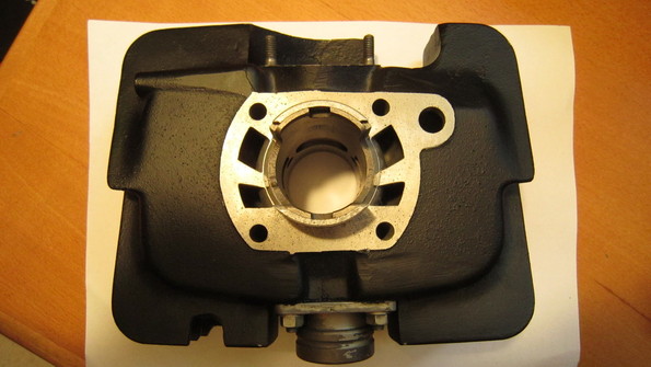

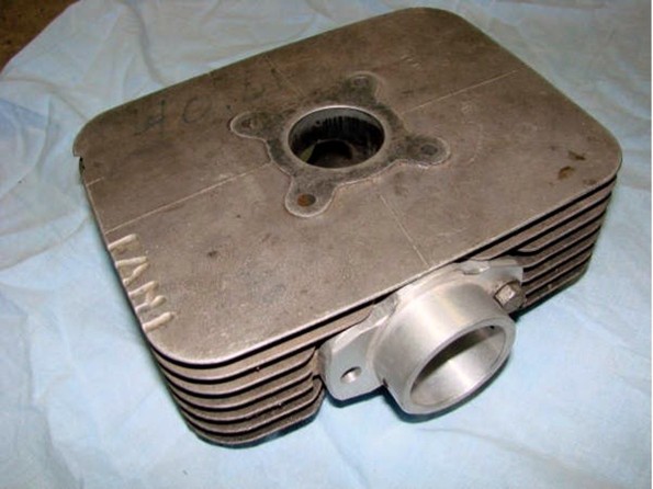

Puis après les préparateurs
FANI pour citer le plus proche de nous
![Image](http://www.srcf.fr/forum/img_forum/2013/09/FANI.jpg)

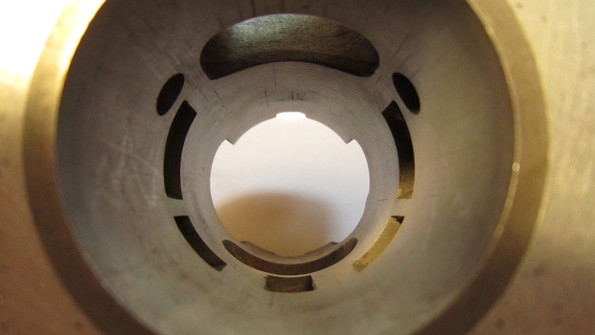

![Image](http://www.srcf.fr/forum/img_forum/2013/09/164.jpg)
Noter la taille de l'admission, usage cross
