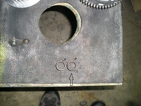

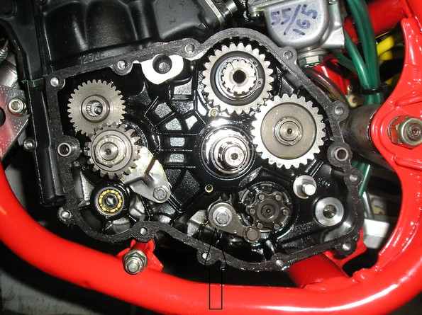

bon la moto est remontée :cool: :cool: et conforme a ce que j'imaginai
maintenant commence ce que j'aime le plus !!!! " la mise au point "
alors ! vas trouver le point mort quand le moteur tourne c'est amplifié par l'embrayage qui a tendance a coller a froid
apres vérification c'est le ressort de vérouillage de barillet qui est vraiment trop fort !!
heuresement un "excellent" ami a moi m'en a fait parvenir un d'un tarage beaucoup plus souple (celui de droite) :) :) :) :)
maintenant c'est du miel que de trouver le point mort
j'ai aussi égalisé les cannelures de la cloche et la noix d'embrayage (c'est pas trop visible sur la photo) mais bon il n'y avait pas grand chose a faire non plus !!

didier 06 a écrit :bon la moto est remontée :cool: :cool: et conforme a ce que j'imaginai
[img_citation]http://www.srcf.fr/forum/img_forum/2013 ... 001-14.JPG[/img_citation]
