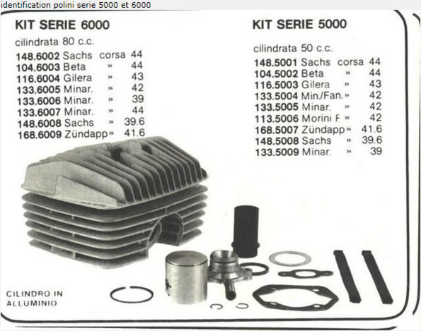

Pour le BETA 50 course longue (44) il faut le kit POLINI 104.6003.
Pour la bielle, une bielle neuve tient le coup. :clin:

Attention le Polini ne se monte que sur le bas moteur cross corsa corsa. Le 50 MX6 enduro a d'origine une course longue avec piston de 38 :clin:

Une question bète : la bielle va encaissée le surplus de puissance ?

sur certain moteur il est nécessaire de réaléser le fut pour y loger une série 6000 polini

Eh bien, Polini 6000 ! Est-il compatible plug n play ?

Je pense qu'il s'agit de l'embrayage renforcé pour Minarelli P6 à 6 ressorts, à confirmer.

Si je savais où acheter un cylindre de 75cc... Je suis reconnaissant pour tout conseil. Et l'embrayage est ensuite remplacé par un Minarelli ? De quel Minarelli ?

si tu va mettre le kit polini 75 l'embrayage glisse... il m'ont proposè de le modifer en montand l'embrayage minarelli a 6 bullon...

Expliquez-moi ça plus en détail, s'il vous plaît. Bien sûr, j'ai renouvelé les garnitures d'embrayage.
Ou voulez-vous dire un changement de transmission en changeant l'entraînement principal ?

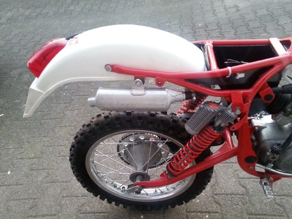

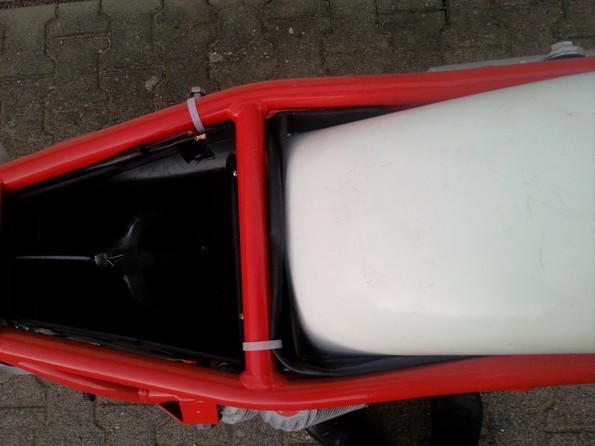

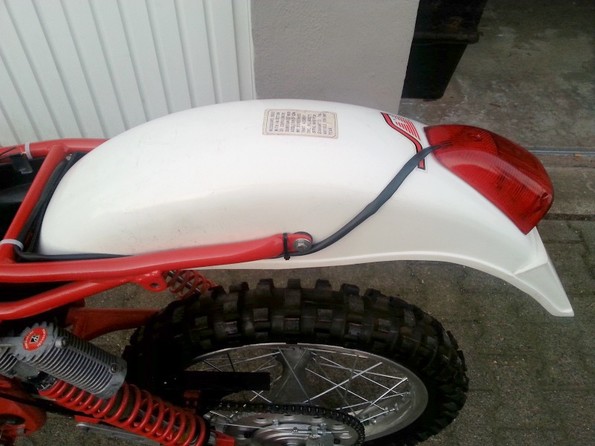

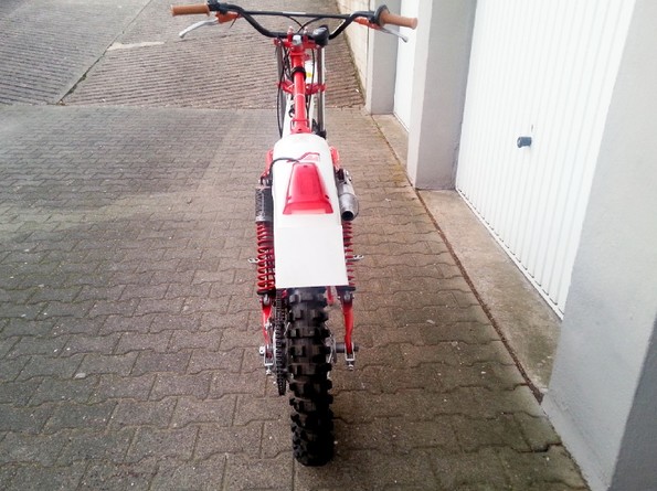

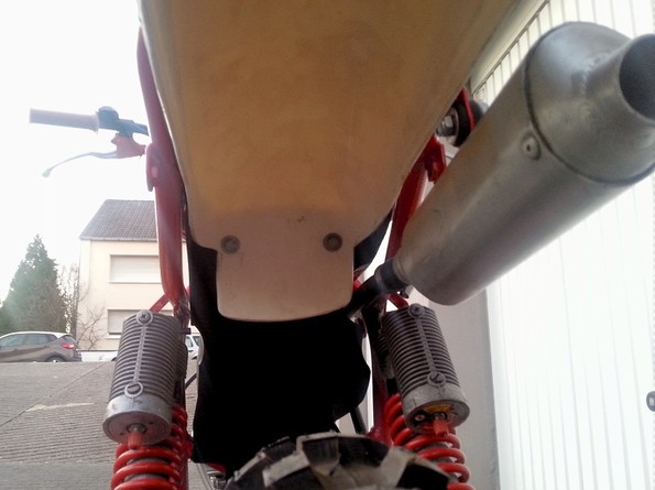

Il y avait beaucoup à faire. Mais maintenant, j'écris à nouveau sur la petite Beta.
J'ai coupé le garde-boue arrière et l'ai adaptée avec un vent à air chaud à la forme carrée de l'airbox. Avec la longueur normale, le garde dépasse trop vers l'arrière.
Au fait, j'ai trouvé le silencieux à Novegro. Ce n'est pas original, mais aussi de Beta.
Modifié en dernier par Ronco le 19 août 2019 23:28, modifié 1 fois.

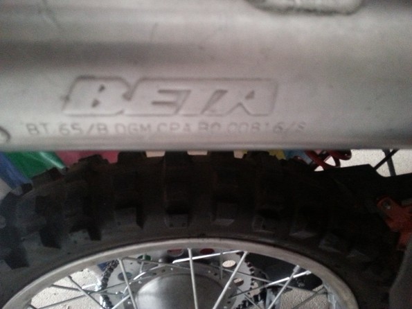

Message par Ronco »
C'est qui, lui ? Je sais que c'était 12V, mais où peut-on l'acheter ?
