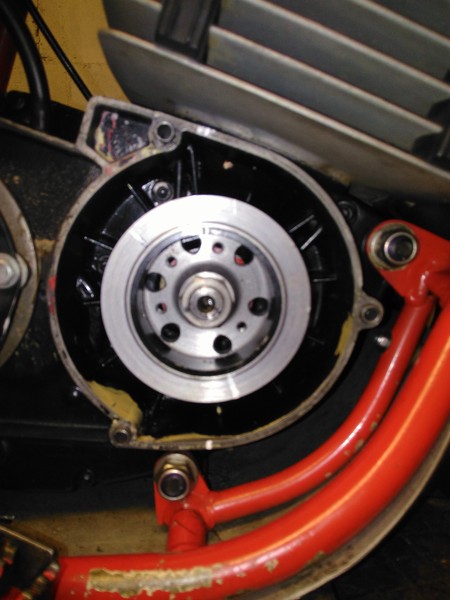

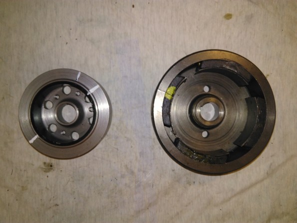

Bonsoir,
Qui connaît la valeur de mesure des bobines sur le plateau d'allumage de la Kramer?
J'ai mis un coup de mégohmètre et j'ai mesurer sans rien démonter 530 ohms entre la masse et la sortie d'enroulement du fil rouge..enfin , celui qui va à la broche de la bobine HT sensée donner l'allumage ?
l'autre, on s'en fout biscotte pas de lumière sur une cross, ou alors juste pour alimenter un klaxon quand cela bouchonne devant en course...
Je m'interroge si la panne n'est pas due à la bobine HT ?
quelle Valeur de la bobine HT histoire de voir ...
Merci de vos remontées
Denis
Denis

Merci du lien monno;-), c'est vrai que je suis pas curieux et devrais l'être dans la recherche sur le site niveau sujets abordés.
Après démontage bobine Bosch..et test à l'ohmètre, rien ne sort niveau valeur: elle est raide!
La bécane a été démontée coté allumage moteur alors que c'était juste la bobine HT qui était naze.....pffff! Y'a des bons en mécanique.
Bon, yapluka...remonter gentiment cet allumage et retrouver une bobine ref 1 217 280 ...! cela à dû être monté sur des teutones routieres ce truc là, pas que sur des kramer.
