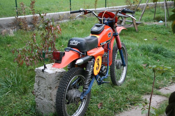

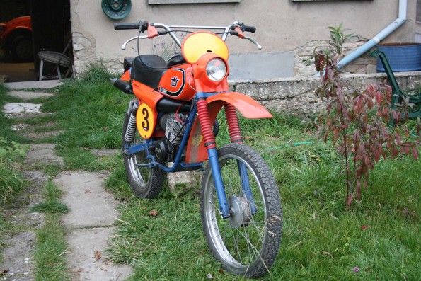

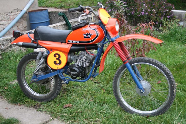

Message par fondeur »
on m'avais dit que la tms était inspiré d'unr Ktm,pour la déco, regardez les photos C'est flag!!!!!!ImageImage

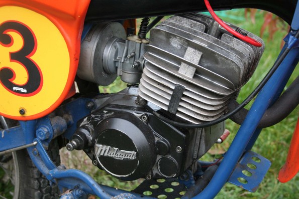

bonjour,
moi je trouve que cela ressemble à un malagutti cavalcone....le 1421 je crois si ma memoire et bonne
