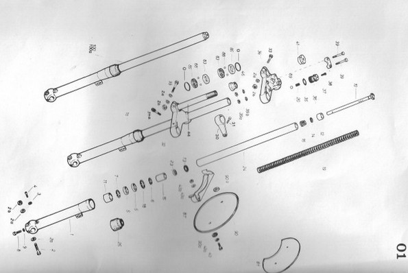

Nouveau Puzzle... Monark 125 1973
Manque la 27 peut être ? :hein:

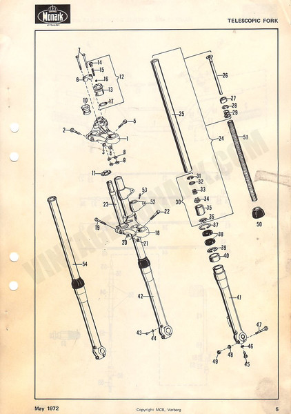

j'ai merdu c'est le message 8 ou on voit que le montage est différent du tiens !!
Pas mieux.... :/ :/
Je pense que tu a regardé sur gogole!!
Parce que y a ça chez les voisins !!
Réponse 14

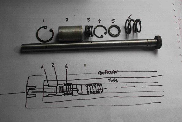

Oui mais non.... 6 ne peut pas étre comprimé par quoique ce soit. entre 6 et le pied de tige interne il y a un épaulement dans le tube. Et 2 ne bouge pas.
6= ressort de butée debattement a fond (quand tu saute comme une ouf, pour pas que ça claque au décollage) ??
3= frein hydraulique ??
Sinon je vois pas........les marzzo de Katoch ça ressemble mais plus simple :P
Si j'ai dit une connerie, j'ai une excuse, j'ai jamais ouvert une Ceriani !!!
Bon alors la, je comprends queud :rolleyes: :rolleyes: :P
Cériani de 32
J'ai déja eu un mal de chien a retirer la 2.... :mad:.
Piece qui nous bouge pas, a droite sur epaulement dans tube, a gauche circlips. Bon :rolleyes:
Du coup a quoi sert le ressort 6 qui est aussi bloqué sur un épaulement à droite. Et 3, qui rentre dans 2 bloqué avec un circlips 4, je vois encore moins...
(j'ai inversé la position de 4 et 5 sur la photo :P)
En fonction aucun ressort ne sert et donc ca cogne sur les butées. Caisse cé c'bordel ????

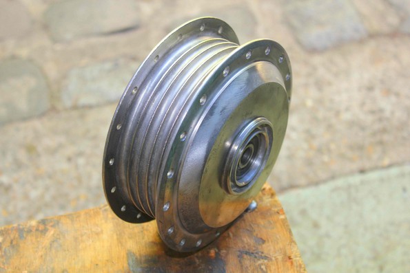

Hop, un bio moyeu Leleu :cool:
Decapage, poncage, brossage et rassemblage des glingues
Je crois qu'il y a un essai ou un comparo quelque part sur mon post.

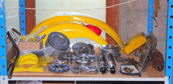

J'ai effectivement qq piéces impec et rare. Sabot, boite à air, cable de frein ar, partie basse de gb ar, silents blocs de moyeu ar, etc... :cool: :cool:

en plus tu a ta boite a air dans un état quasi neuf ?? :hein: c'est très rare car
elles sont toutes pété , ou dans un état pas possible !!!
