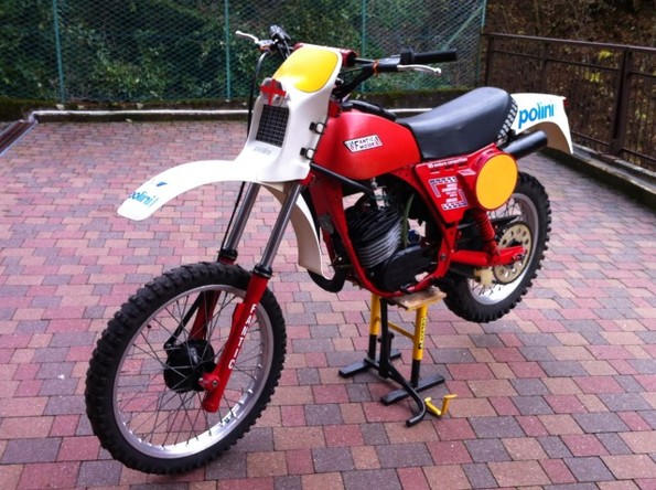

- mais la 3 ieme photo beaucoups de polemique sur cette transformation , juste un haut moteur garelli 125 , ni fantic , ni polini , mais une tres belle réalisation , mais modele unique et pas d'époque
-concernant la derniere photo le polini liquide ,
il n'ammene rien horsmis de l eau et des tuyaux, la base cylindre culasse est celui d origine avec un bon "tournage" sur le cylindre et la culasse 2 durites et un radiateur
modele avec thermo siphon , les durites qui se coincent lorsqu on tourne un truc pas tres au point,( lorqu 'on voit le 50 polini sur le p6 avec pompe a eau a l époque la c'etait autre chose ) juste de la frime
un truc facille a reproduire si vous avez un bon tourneur pres de chez vous

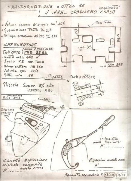

birdy459 a écrit :gerard ,cette preparation est pour le rc pas pour le brissoni , la lumiere d' échapement est deja plus grande que sur le plan ! elle fait 27.6mm du dessus de la lumiere idem que le plan et x 42mm de large
je vous montre ca demain en photos
ainsi que la difference entre pot cross et enduro il ne sont pas les meme pourtant il se resemblent beaucoup
quant a l huile j ai toujours et j' emploie toujours la castrol A 747 a 2.5 % et j ai jamais rien casser, question de carburation , j emploie un mik 34 pas le delortho

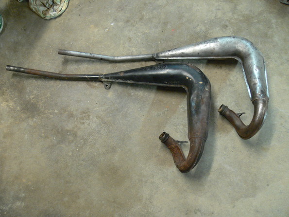

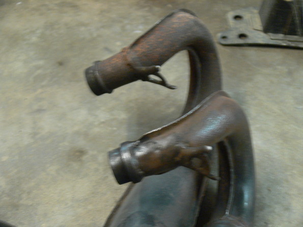

differences entre pot fm 360 cross et 260 enduro
ils ont l air identiques , mais de plus pres on voit que les coudes ne sont pas du tout les memes
le poids n'est pas le meme les toles du cross sont 0.5 mm plus fine
Modifié en dernier par birdy459 le 22 nov. 2013 17:27, modifié 1 fois.
