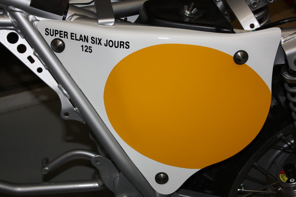

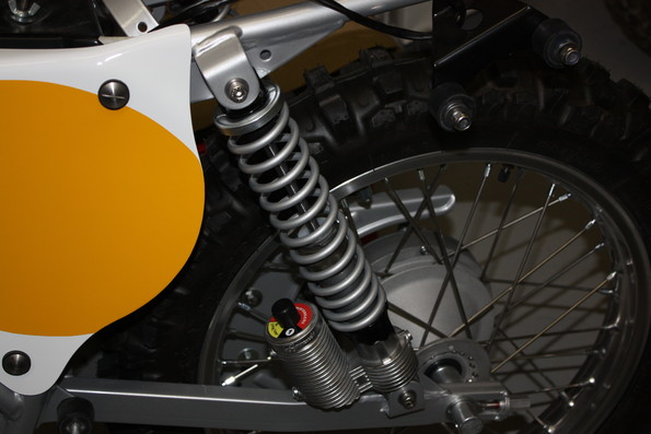

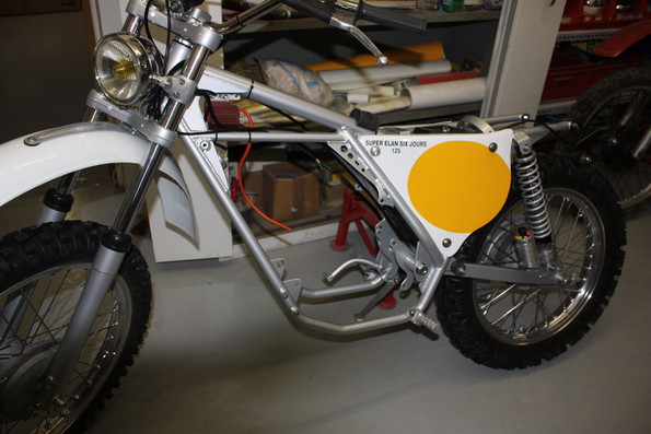

une 125 bps super elan six days en restauration une de plus !
