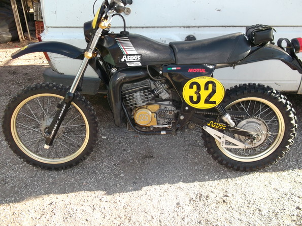

je le verrais bien en bleu ton ASPES
par contre j'ai un soucis avec ta fourche de CR ?????
- Messages : 4180
je sais pas trop elle a l'air d'origine pourtant
- gérard DELON
- Messages : 3265
- Localisation : VAR 83
Tu devrais poser la question a antoine FRATINI c'est la reference ASPES

sympa ce moteur et pratique bonne nouvelles tout est nickel ! :clin:
- Messages : 4180
ni de joint carter ,dit moi pour le remplacement des aiguilles du pied de bielle ,une cage
14x17.5x18 ça le fait non ? oui ce moteur est comme neuf rien a y faire :clin:
- Messages : 4180

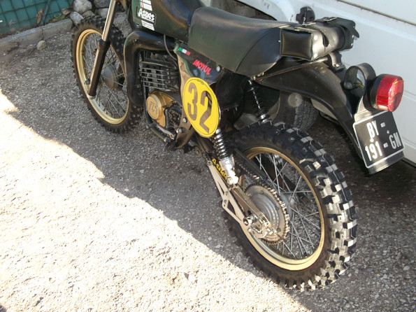

v'la un moteur tout neuf c'est un plaisir de travailler la dessus plus cas trouver la bonne teinte or du carter , apres j'attaque le cadre ( je te fait plaisir la mon pote ? ) :clin:
