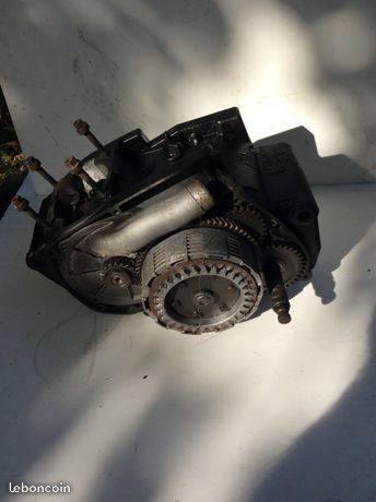

Les disques garnis de 3.1 mm sont bien pour les 250 ?
LECUYER
Messages : 712
Message par LECUYER »
pour un 250 enduro /cross le montage initial
6 garnis 3,5 mm = 21mm
5 lisses 1mm= 5mm
1 lisse 1,5 mm = 1,5 mm facile la multiplication
total. 27,5 mm
après il y a des variantes dans tous les cas l’empilâtes ne doit pas dépasser 28 mm il vaut mieux être plus près des 25mm
salutations
laurent
