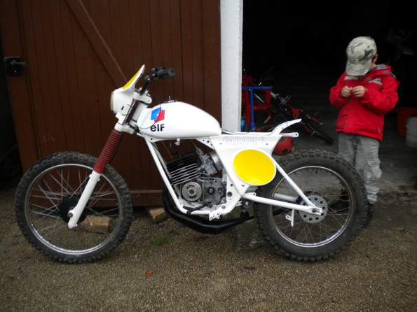

Sympa ton "cara'bitza", ça change et c'est plutôt réussi.
Je pense que tu vas tiré un peu court. Sur mon 50 Bps, j'ai une transmission longue en 14 x 44 donc ça allonge bien en ligne droite et le moteur respire mieux dans les tours (kit 19 et boîte 4, comme toi). Il faut pousser la 3ème, même si idéalement c'est un pignon de 13 pour faire quelque "grimpettes" dans les bois. Je permute en fonction de la topographie du terrain.
Donc pour ton carabo, en 12 x 40, cela devrait être pas mal.
Tout dépend en fait de ton utilisation : enduro ou route.

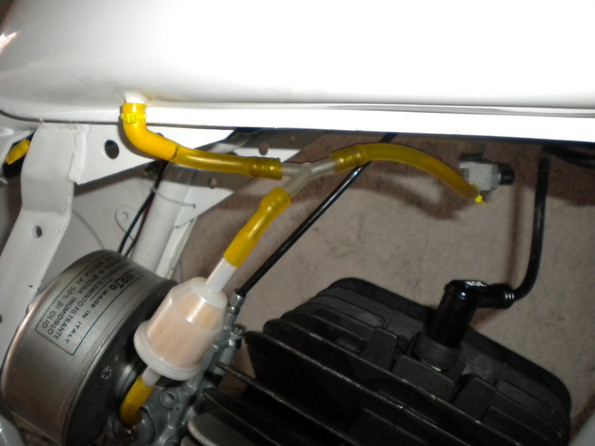

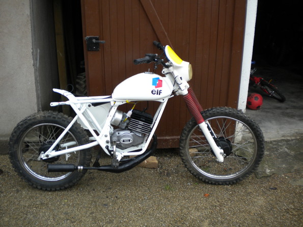

charly a écrit :Voila ce que ça donne avec le reservoir
[img_citation]http://www.srcf.fr/forum/img_forum/2010/05/moto-009.jpg[/img_citation]
[img_citation]http://www.srcf.fr/forum/img_forum/2010/05/moto-010.jpg[/img_citation]
Le robinet de reservoir avait 2 sorties :hein: mais il etait hs il ya aussi une sorte de soupape à l'opposé du robinet je n'ai jamais vu un tel reservoir???Si quelqu'un en sait un peu plus :D
En attendant voila comment j'ai branché tout ça ;/ et en plus ça fonctionne :lol:
[img_citation]http://www.srcf.fr/forum/img_forum/2010/05/moto-011.jpg[/img_citation]
pour la demultiplication j'ai un pignon de 12 et une couronne de 40 qu'en pensez-vous???
Tout dépend de tes rapports de boite et de ta transmission primaire : 13 x 60, 13 x 61 ,14 x 63 .. ?
Je ne connais pas mes rapports de boite :/ c'est une boite 4 mais pour le reste??? transmission primaire????
J'ai mis un pignon de 11 à la place du 12 et toujours 40 pour la couronne
Qu'en pensez vous???

salut,super boulot, pas de soucis pour les photos...je connais un peu le gars qui te l'a vendu,je lui ai acheté un ? tracteur...(pas italien)

Merci pour vos reponses ;) Je vais regarder chez Laurent Henoux si je trouve mon bonheur sinon la solution de la bille me semble pas mal ;/

le robinet double sorties on en trouve chez laurent henoux
j'en ai acheté un il y a pas longtemps sur une bourse ;)
Messages : 4049
Tu pourrais condamné la sortie sans pas de vis en attendant de trouver un robinet.
Tu mets un bout de durite dans lequel tu glisses en force une bille. Ça fait un bouchon pas trop moche.
Non comptant d'être emm.....t, une fuite d'essence est aussi dangereuse at home. :hehe:
Belle machine :)
J'espère pour toi que le pointeau du carbu ferme bien. :hehe:
Paske la, t'es chocolat pour fermer l'arrivée d'essence. :mick
C'est vrai que c'est pas facile à trouver les robinets à double entrée.
Belle machine :)

c'est pas mal tout ça charly ,j'aime bien le coté bitza avec le pot bas ,le blanc lui va bien ça me donne des idées pour prépare mon petit rocvale en style bitza en lui changent les couleurs d'origine car il et un peut palichon !
Pas courant une mob en blanc, moi j'aime beaucoup :bise:
