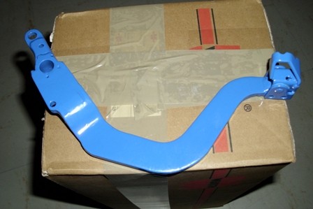

Claude, les pièces métalliques pour fixer la selle sont en acier ou en alu ? Je dirai acier zingué !
Et l'épaisseur STP ? Thanks !
Modifié en dernier par JPC le 09 janv. 2011 17:02, modifié 1 fois.
Les 2 pattes à l'avant et la patte arrière sont en acier.
Sur la moto du frérot, j'ai fais la patte arrière en alu, c'est juste moins moche.
Epaisseur en acier, 2mm, mais ça n'a pas une grande importance.
Modifié en dernier par gpm1 le 09 janv. 2011 17:06, modifié 1 fois.

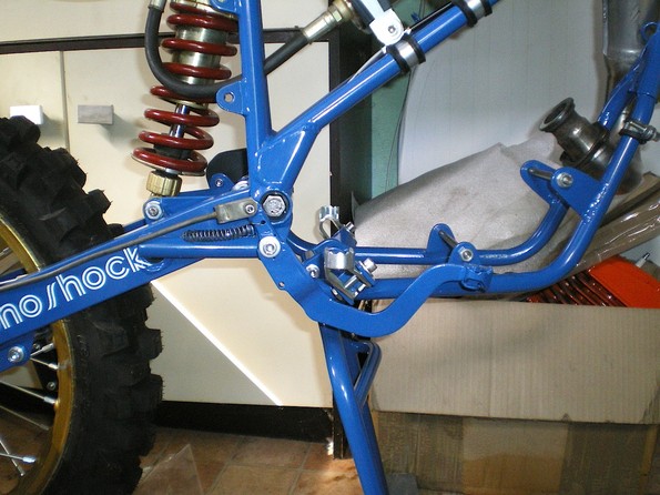

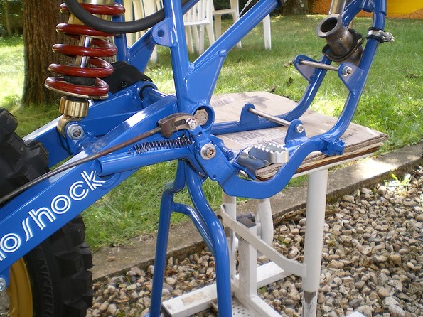

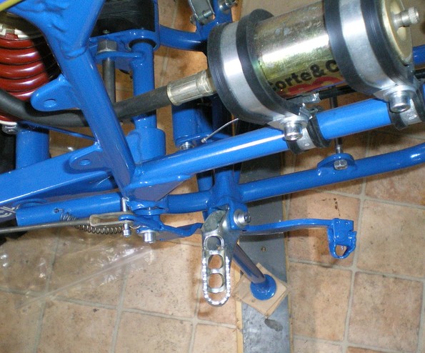

'ttention le CC ne passe pas en haut, va falloir meuler un truc, manque 1 mimile :hein: ;/ ;)
j'hésite d'ailleurs entre le tube de cadre et l'amorto.... :hehe: :hehe:
les soudures génent un peu déja, pi vu le diamétre du tube ca sera le tube :cool:

C'est ce gros tube là qui gène ?
Messages : 8144
Vi :clin:
Messages : 3835
Et tu veux le raboter de 1 mm ? Cela ne me parait pas top, tu ne risque pas de trop fragiliser à cet endroit ? Les tubes font 1 mm ou 1.5 mm d'épaisseur non ?

C'est du diamétre 32 (bizarre d'ailleurs) normalement du 3 mm d'épaisseur au pire 2,5
enfin je pense
bien que si c'est du tube 'serrurier' c'est 1,5... caca !!!
Modifié en dernier par Doudou77 le 09 janv. 2011 19:35, modifié 1 fois.
Messages : 5271

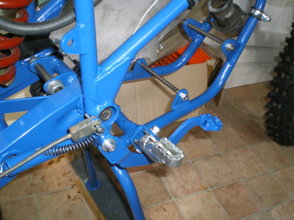

une tite photo de la tête de l'amorto ?
ce serait dommage de taper dans ce beau cadre ... :|
A ta place, je taperai dans l'amorto.
Je l'ai déjà fait sur le DeCarbon et il n'y a pas de problème.
D'origine (celui à JPC) :
Et une fois modifié (sur la moto du frérot) :
