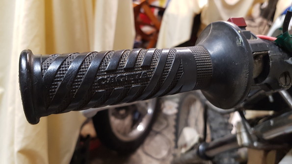

Messages : 3784
Messages : 3784
le détail qui tue sur cette moto...
j en avais jamais vu...

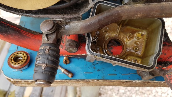

Messages : 3784
du coup....motivé , faut que ça pète. :lol:
nettoyage carbu.....houla...mais vous connaissez tous cela..
segment neuf.
