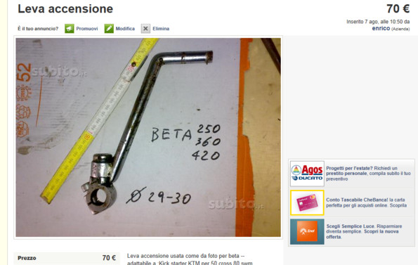

t'as vu ça ? sur subito il a l'air de dire que c'est les meme canelures que le p6 k6

J'ai bien la noix qui va bien mais le kick est un suz ou je dois faire faire une bague pilpoil et non un bout de tube de m... qui ne tient pas...

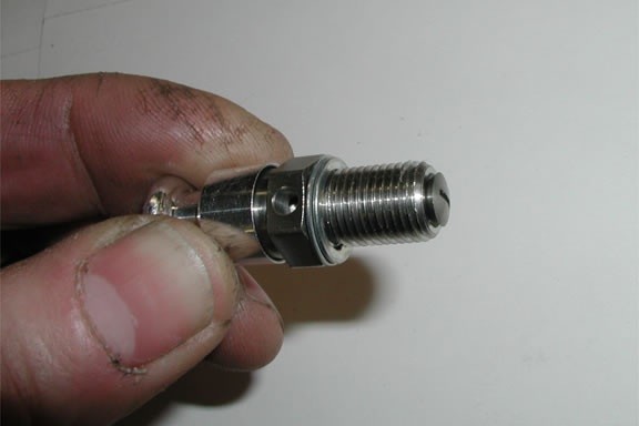

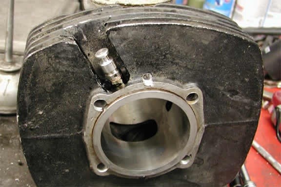

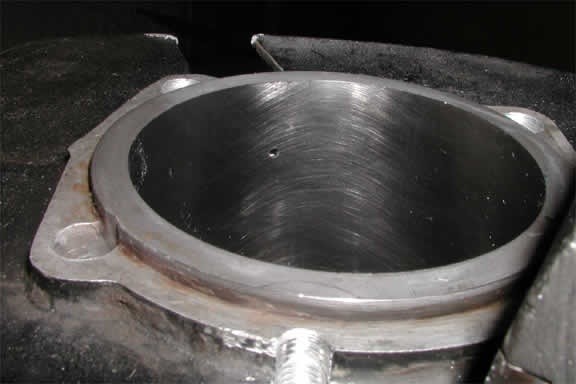

Quand au décompresseur, il faut être sur de son coup. L'épaisseur de matière doit être suffisante pour reprendre tout le filetage du décompresseur + un espace de dégagement pour permettre le filetage borgne et le petit trou. On a droit qu'à un essai ... c'est pas comme pour kicker sans décompresseur, le nombre d'essai dépend du kickeur. :P :lol: :lol:

Deux solutions s'offrent a toi ;/
1/ acheter un kit gros mollet ( en promo chez décapelons )
1/ installer un décompresseur automatique :clin:
J'ai fais ça sur deux motos.une 495 Ktm et une 323 jcm et ça marche super :|
Tu appuis sur le bitonio et tu réduis ainsi la pression ,des que ça pète , le bitonio reviens tous seul :clin:
Avec ça ta l'impression de démarrer un dtmerdix :P
C'est prévu à l'origine pour les grosses tronçonneuses qui t'arrache le bras quand tu tire sur la ficelle .les bikers mettent ça sur des grosses harleys pour démarrer au kick :D
