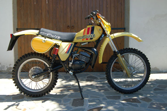

merci pour toutes ces infos les gars ! la mienne a le petit réservoir et l'allumage électronique
par contre je vais la re faire le plus proche de l'origine. j'ai une paire de sache Hydro a refaire , comme tu sais JF :hehe: ,si il sont a la bonne longueur je les monterais dessus. mais bon tout ça ce ne sont que des détails.
non ce qui serai cool c'est qu'un gars qui en possède une puisse me faire une ou deux photos de sont silencieux avec les cotes principale pour m'en refaire un ( toujours dans le souci de l'origine)
et oui une FERRARI par exemple tu ne peut pas lui monter un par choc de 406 sinon elle perd de son charme!!!!

salut jf ,t'as changé d'avatar .....déja pour les allumages c'est pas si simple que celà .....de memoire la base p6 (en 75 et en 80°pouvait avoir les deux selon les options choisies ...exception faite le polini en electronique pour le k6 que de l'electronique ....
ps le 75 gilardoni avait un piston en 47,5 et le polini en 46,5 .....
ensuite peut de difference entre le 50 et le 80 ormis le resevoir legerement different ...et encore cela depent des années....

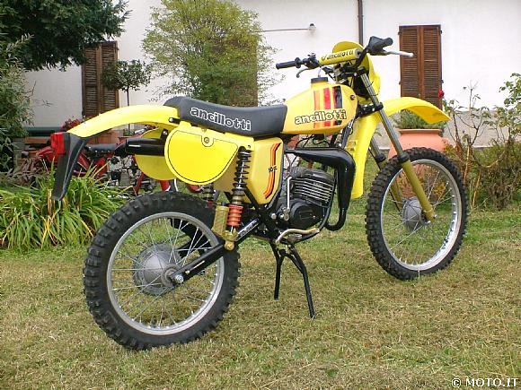

Pour le piston : 50specialparts (il est dans les liens) il met régulièrement des pistons Minarelli/Polini en vente sur eBay.
Pour les amortos : les SaXes Hydro, j'en suis revenus, si tu trouves du Olhïns, n'hésites pas, d'accord, c'est pas d'origine, mais c'est pas une moto que tu vas mettre sous bâche ou dans ton salon,... bon c'est vrai que moi et l'origine nous ne faisons pas bon ménage

Si je ne me trompe pas, mais les spécialistes Ancillotti seront là pour me reprendre :
- Moteur base 50 avec 75cc Polini (allumage à rupteurs).
- Moteur base P6 80cc avec 75 Minarelli (allumage à rupteurs)
- Moteur K6 80cc (allumage électronique)
Pour info le 50cc
Le 75 Polini
Pour les autres, le forum du SRCF est suffisamment fourni je pense.
Où est la différence, ormis le moteur ?
Pour info le 50cc
Le 75 Polini

Pisse Feu 78 a écrit :Je viens d'acquérir un Ancillotti , apparemment un 75 Polini.
[img_citation]http://www.srcf.fr/forum/userimages/2009-09270014-2.JPG[/img_citation]
Salut Nico, je sais que je suis bien mal placé ces derniers temps pour parler de motivation, mais j'adorerais pouvoir te shooter sur cette si belle et magnifique Abeille :clin:Pisse Feu 78 a écrit :j'avais mit l'ANCILLOTTI de coté depuis quelques mois mais la motivation revient ces derniers temps et j'aimerai la faire roulé l'année prochaine .
je suis a la recherche d'un silencieux d'origine ou de photos d'un silencieux d'origine avec les cotes pour en refabriquer un éventuellement MERKI !!! d'avance
Alors c'est partit, bouge toi, afin que je puisse te prendre en photo sur une des plus jolies marques que je connaisse !!
Te voir et te shooter sur une belle jaune sera un vrai plaisir...!! :clin:
Puis le jaune ça "pète plus" que l'Orange sur la pelloche
- Messages : 1328
