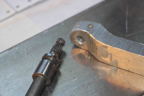

L'alu plein de bisous pour l'attendrir,........
Bon y avait pas que la force, un peu de tendresse bordel!!! :lol: :lol:
Une heure à tapoter....
L'alu plein de bisous pour l'attendrir, et l'axe qui sert d'emporte piéce.
Fallait juste percer à la bonne cote pour pas flinguer le truc.... :P :P
Nananére :lol: :lol:
Je parie qu'il les à fait en force avec l'axe dans l'alu!!
Hein pas vrai doudou..... :clin: :clin:

Respect ;/ beau boulot
T'as du t'amuser pour faire les cannelures :hein:

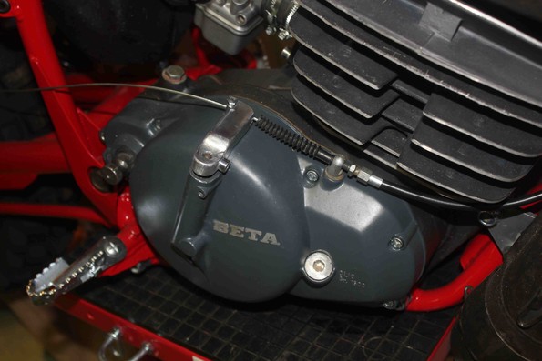

Le kick étant chez le docteur, on va s'occuper autrement ...
impossible de trouver ce (biiiiiiiiip) de levier d'embrayoir... ;/
Donc, si tu ne peux acquérir, tu fabriques.... :cool:
Zun bout de zalu carré de 20 par 70
Trois coup de disqueuse
Deux trous
Un taraud
De la lime à ongles
de la toile
et une aprés midi passée..
et hop !!! :bise:

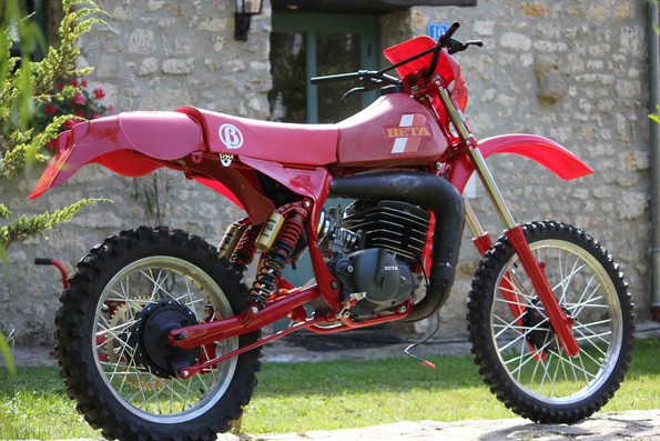

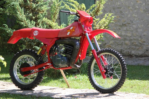

Doudou77 a écrit :Pas résisté à la mettre sur ses pattes...
[img_citation]http://www.srcf.fr/forum/img_forum/2013/08/roue-030.jpg[/img_citation]
[img_citation]http://www.srcf.fr/forum/img_forum/2013/08/roue-048.jpg[/img_citation]
Superbe machine
Une fois de plus , Bravo Doudou
