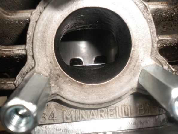

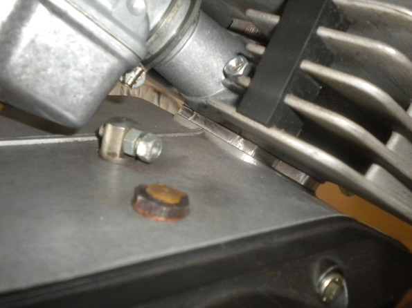

Je pense que c'est la photo qui donne ctte impression ,coté admission c'est ouvert au max et mon piston au PMH est 1/1.5mn sous le plan de joint :/ d'ou mon doute pour le squish
kaiman 40
Messages : 1799
Message par kaiman 40 »
Je suis pas spécialiste mais je crois que ta cale est trop faible, le piston peut descendre encore un peu pour libérer les lumières.

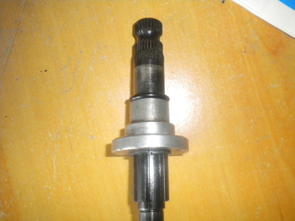

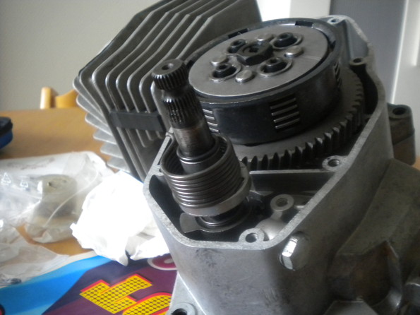

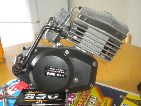

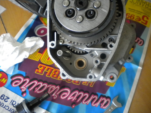

Aujourd'hui adaptation d'un system de kick am6 :P
Petite bague pour rattraper la difference de diametre ,commander chez 123 roulements ils sont top 2/3 jours c'est livré :)
Comme j'ai pas de tours pour faire une saignée pour le joint torique j'ai coupé l'entretoise à la bonne longueur histoire qu'il tienne enplace,reste à voir si il fera son boulot :/
comme c'est un cylindre 75cc Mina monté sur une boite Fantic j'ai du faire une cale pour rattraper la course voilà ce que ça donne ,sur la premiere photo c'est la position au PMB ,bon ou pas ????Aprés il y a l'histoire du squish de j'assimile pas trop :(

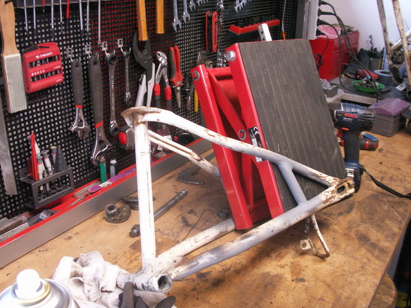

autre chose :
un moyeux Grimeca ne rentre pas :mad: il manque au moins 2cm
trop facile pour etre rassurant :quoi: du coup je vais surement reprendre toutes les soudures
ca m'ennuierais de me retrouver assis sur un Metzeler en mouvement :hein:
Messages : 4050
Quand j'ai écris "copier" je pensai à utiliser, comme base, celui que tu as. Juste rajouter quelques renforts, notamment les plaques au niveau de l'axe.
Je ne veux pas préjuger de tes capacités à souder correctement, mais si tu doutes de tes soudures... vaut peut-être mieux garder le BO tel quel, que risquer de faire du collage, bien plus casse-g.....e . :rolleyes:
Sans compter que faire un truc tip-top, c'est pas vraiment facile. :rolleyes:
J'ai quelques paquets d'électrodes de soudure à mon actif et j'ai encore bien du mal à contrer les déformations induites par la soudure.
Maintenant, c'est plus simple, j'ai un chaudronnier à disposition. :)
charly
Messages : 1665
Message par charly »

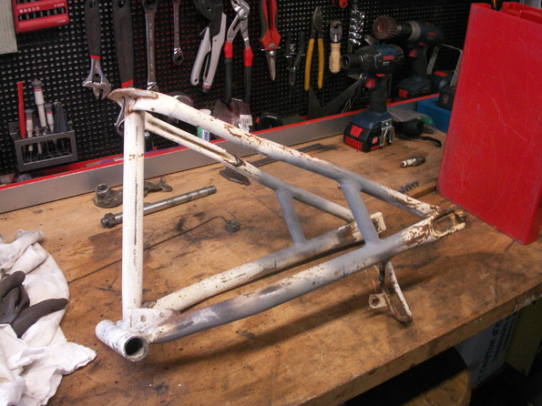

Swoum_55 a écrit :Ça ne serait pas plus simple de copier le BO de la Cross. Suffirait de placer des tôles découpées de 3 ou 5 mm et de les superposer sur la fixation de roue actuelle.
La vraie question :hehe: t'as vraiment envie de t'envoyer en l'air avec cette brêle? :P
A vrai dire j'y ai penser un moment à essayer de copier celui de la cross 6 ,mais ce qui me freine un peu c'est le nombre de soudure à faire....et mon niveau poireau en soudure(bien que celle effectuée sur le pot de la Tornax tienne bon :P)
Quand à m'envoyer en l'air avec bien sur :) ...c'est la reception qui risque d'etre douloureuse :lol:

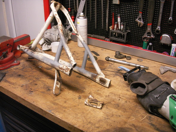

charly
Messages : 1665
gitane-mais a écrit :
sylvain a écrit :à ton avis ?
[img_citation]http://www.srcf.fr/forum/img_forum/2012/04/PICT0150.JPG[/img_citation]
:hehe:
Avec un petit marbre maison et de la ferraille de section rectangulaire, tu pourrais d'en fabriquer un et ainsi faire les adaptations nécessaires au montage de l'amortisseur de DTMX.
A noter pour ce dernier, tu peux virer la tête de fixation qui tient par une clavette et est simplement visée, puis la remplacer par autre chose pour ainsi réaliser ton adaptation.
Je crois que je vais me degoter un BO de DTMX avec tout les elements sous les yeux ce sera plus simple ;/ l'idée de Swoum peu aussi etre interessante ;)
:hehe:

à ton avis ?
:hehe:
charly
Messages : 1665
Pas mal tout ça :) tes soudures sont propres :hein: si j'opte pour une solution identique :D pas sur que les miennes soient aussi réussies :/
Un peu plus haut Jeff suggerait de faire la meme chose comme sur les BO d'YZ :) c'est peu etre la meilleur solution :/
Au niveau de l'axe de roue tu laisse comme ça ou tu renforce????
