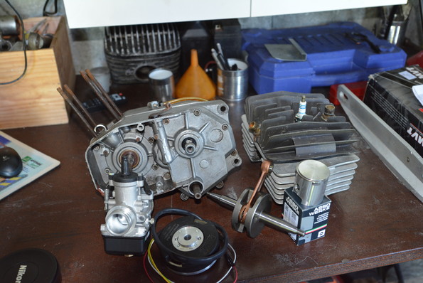

>> c'est quoi le moulin ?
P6 80 type MCS. Course 44, piston 48, Dell'Orto de 30. Annoncé pour 19CV :)
Je vais le soigner au petits Oignons :
Vilo neuf, piston neuf, carbu neuf, allumage MVT, que du top :clin:

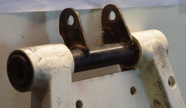

Merci pour le lien. Je comprends comment enlever les silent bloc une fois la patte de fixation enlevée. Mon pb c'est qu'elle ne veut pas sortir :hein:
Je vais sortir le grand jeux :clin:

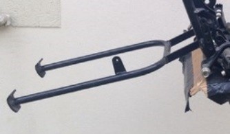

Pour la béquille, les deux montages existent
Tu peux te reporter au lien en bleu ci-dessous, tu trouveras plein de choses :clin:
PS : j'ai quelque part sur mon ordi la planche de déco, pour ceux qui voudrait se lancer dans la refabrication, mais çà doit déjà exister...
le support moteur doit se désolidaiser indépendemment des silent blocs
étonnant qu'il n'y ait qu'un support et non 2 à cet endroit :mick
d'où la casse du support avant sur le cadre car trop sollicité (?)
pour les silent bloc , des bagues au bon Ø , une tige filetée et tu chauffes
http://www.squadra50.fr/_V6/viewtopic.php?id=454&p=3

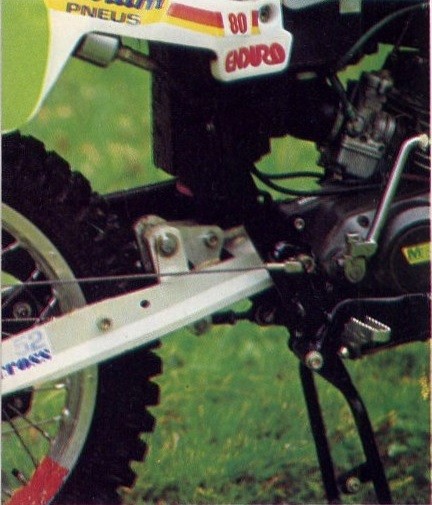

C'est la première fois que je vois cette béquille accrochée au BO.
Pour moi c'est pareil (mais je n'ai pas la béquille) :
Contrairement au montage de Bougna 77 directement sur le cadre :

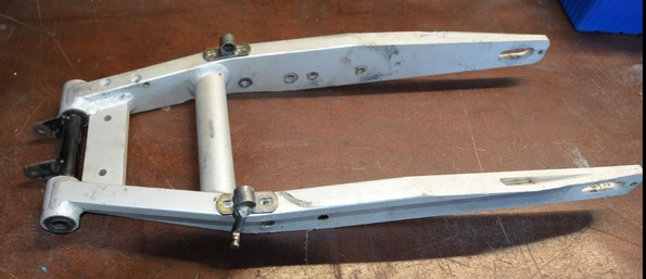

Petit complément, que pensez vous de ce montage élastique ? :hein:
Les silents blocks ont soufferts mais je ne vois pas comment les sortir ? avez vous une idée ?
Merci :)
Faut qu'ça Ouine !

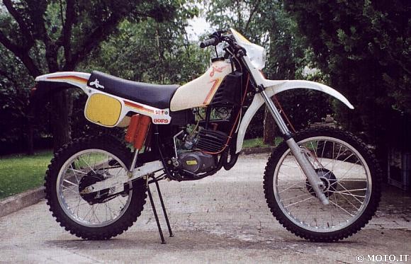

Voilà la seule et unique photo que j'ai d'un 50 AIM (annonce sur Moto.It datant de 2007), en même temps, on voit pas la différence avec un 80...
Pi ô - ceux qui se demandent où se trouve la béquille centrale auront la réponse...
