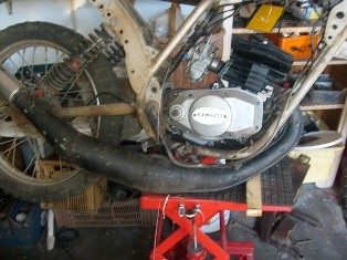

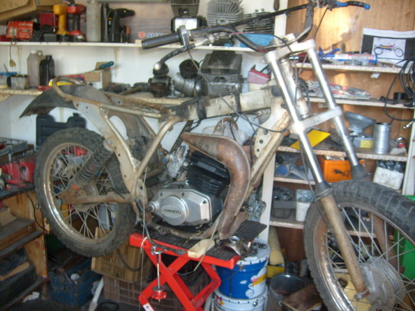

paco vouler des tofs donc voila ! elle marche super bien jai fini par trouver le bon reglage carbu" un avion ";quelques modif gb av changer amorto plus bas jai fait la liste des pieces changer je commende par le meilleur
moteur corsa corta carbu 28 allumage am6
roue fantic 190
selle fantic (pas fini )
gb av fantic
batons de fourche 125 xls
té de fourche aspes 50
plaque fhare aprilia
marzzo ag2
cale pied dtmx
pedale de frein varadero 125
pot chr derbi
silencieux cagiva 125
feu ar ty (pas terrible a changer )
quidon chromé
voila en gros ce que l'on peux faire sans ce ruinéhttp://www.srcf.fr/forum/userimages/Photo-061-1.jpg[/img]

Salut mon JP :clin:jeanpierre a écrit :paco vouler des tofs donc voila ! elle marche super bien jai fini par trouver le bon reglage carbu" un avion ";quelques modif gb av changer amorto plus bas jai fait la liste des pieces changer je commende par le meilleur
roue fantic 190
gb av fantic
marzzo ag2
cale pied dtmx
pot chr derbi
quidon chromé
voila en gros ce que l'on peux faire sans ce ruiné[img_citation]http://www.srcf.fr/forum/img_forum/2011/01/Photo-3.jpg[/img_citation][img_citation][img_citation]http://www.srcf.fr/forum/img_forum/2011 ... to-044.jpg[/img_citation][img_citation]http://www.srcf.fr/forum/img_forum/2011 ... to-046.jpg[/img_citation][img_citation]http://www.srcf.fr/forum/img_forum/2011 ... -048-1.jpg[/img_citation][img_citation]http://www.srcf.fr/forum/userimages/Photo-061-1.jpg[/img_citation]
Ta Rocvale est magnifique !!!
Alors certes, bien entendu, certains puristes dont je ne fait pas partit généralement penserons que ceci ou cela n'est pas d'origine et que ça ne le fait pas, mais en tout cas, moi je peux t'assurer que connaissant Le Père Edart mieux que quiconque, il aurait volontiers échangé la Rocvale qu'on lui avait fournit à l'époque pour la tienne ;/ !! Surtout avec les M.... qu'il a eu avec !!
Bravo, il va vraiment falloir que je me bouge et vienne te voir ainsi que cette nouvelle beauté !! J'ai hâte de l'entendre par moi même :hehe:
Ps: Je me suis permis de corriger l'erreur qui c'est glissé dans ton post, afin de faire apparaitre la photo manquante (en attendant que l'administrateur le fasse bien sur!)
:bise: :bise: :bise:
Modifié en dernier par Floed84 le 12 janv. 2011 17:41, modifié 1 fois.
- Messages : 4180
je t'invite méme a faire un tour avec , ça te bougera peux etre un peux le cul :mick pour remonter ton qro :clin: :bise: :bise:
