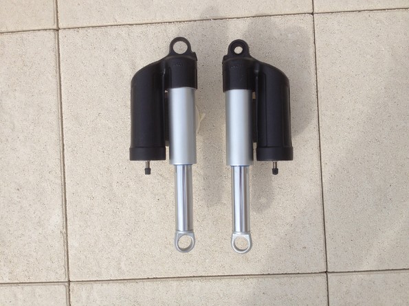

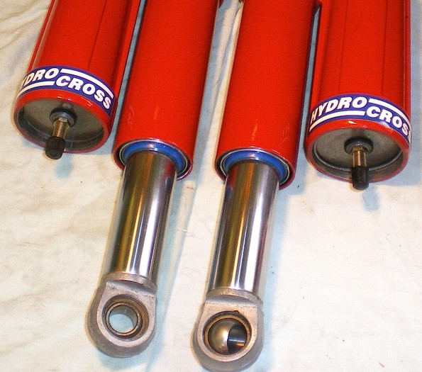

Merci, j'ai pas de dexron, mais de l'huile pour fourche en grade 5, 7.5, 10, 20. Je pense que la 7,5 fera l'affaire. Et les autres, vous avez mis quoi dans vos hydrocross ?
Moi je mets de la SAE10 pour fourche, et puis c'est tout.
Par contre, dans ta réfection, je pense que tu aurais du changer les bagues anti-friction. J'ai peur que tes amortisseurs se mettent à suinter rapidement compte tenu de l'usure du revêtement vue sur les photos.
O Dédé
Messages : 3835
Pour les bagues anti-friction, celà ne m'a pas sauté aux yeux qu'il fallait les changer, il n'y avait pas de jeux quand je faisait coulisser les guide tige sur les tiges. De plus, c'est le joint spy principal qui fait l'étanchéité, il me semble.
Enfin, je n'ai pas de bague de rechange et personne ici n'a indiqué comment se les procurer.
