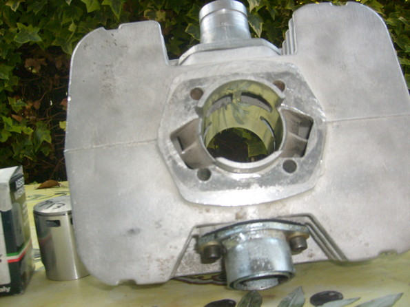

j'ai pris quelque photo du carter ainsi que des cylindres
avec le cylindre rectangle en 15
on voit clairement le piston
la c'est avec le turbo
et la un cylindre repercé au goujon avec des transferts plutot gros
on commence par quoi et par qui?
