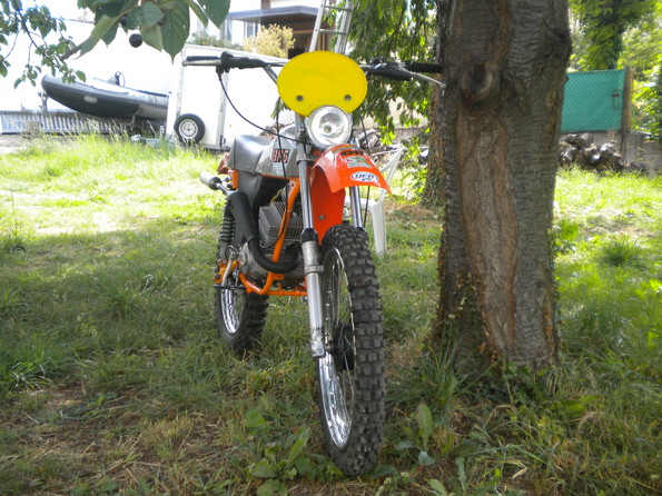

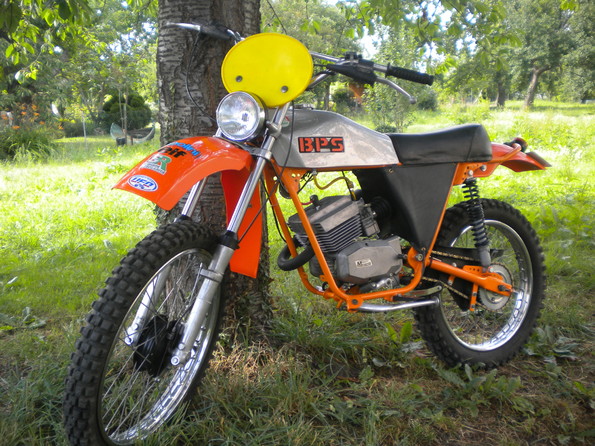

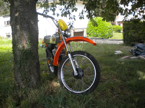

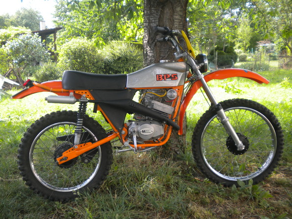

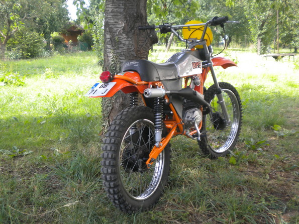

Salut :) aujourd'hui j'ai récupéré le cadre :P
C'est le boeuf à un pote qui bosse dans les machines agricoles qui s'en ai occupé :bise: le seul bleme c'est qu'il n'y a pas possibilité d'avoir toutes les couleurs uniquement rouge, noir, orange ou bleu :/, mais le boulot est nickel,sablage et epoxy, le tout pour une somme vraiment modique et vu qu'actuellement la cb tire un peu la tronche :( bin j'ai opté pour l'orange à la place du gris d'origine chez un pro (environ 200€)
Pour la Fantic et la tornax ce sera plus pratique :cool: elles sont rouges :lol:
J'espere quand meme reussir à faire quelque chose d'assez cohérants ,vos avis sur les GB à mettre, le model...sont le bien venus ainsi que la couleur du reservoir ,pour ma part je verrais bien un gris métallisé comme le corps des amortisseurs à voir
tiens ça me dit quelque chose le orange ! :P gb blanc resérvoir je sais pas trop ! :clin:
Messages : 26828
Encore une PACO REPLICA!! :lol: ;)
Le mieux pour moi, serait de trouver des GB translucides, mais ce n'est pas facile. A ta place, je partirai sur sur des GB blancs en UFO Vintage. Réplique Preston à l'arrière et GB fin comme d'origine à l'avant.
