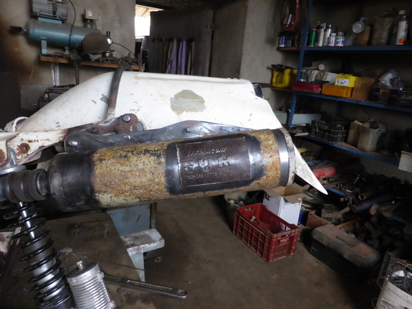

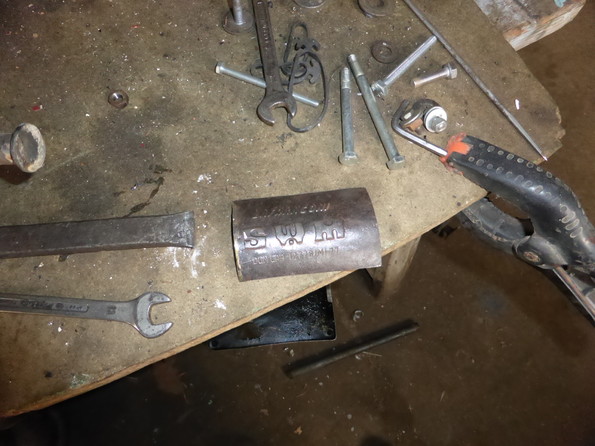

pour faire une empreinte a matricer bonjours et pour graver faudra quand meme un peu d épaisseur
je pense que le plus simple c est ce que j ai fait
si tu ajustes bien les toles et que le cordon de soudure est assez fin apres finition c est invisible
desolè pour la photo j ai pas plus près

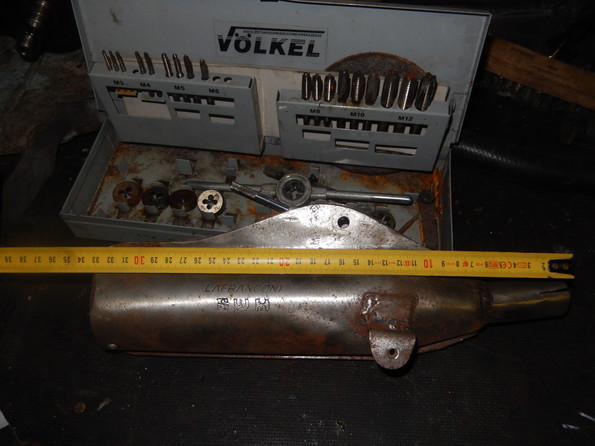

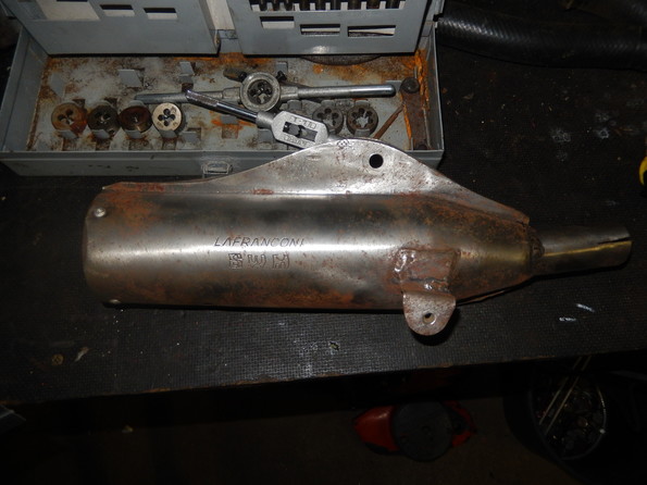

Cool, Yaktrial a pu faire des photos.
Je ne pense pas que ce soit gravé mais poinçonné.
Les silencieux 125 et 250 sont-ils différents?
Ou juste le tube perforé?
En soi, ce n'est pas compliqué de faire une matrice.
:hein:
http://www.srcf.fr/forum/p79053-08-05-2 ... tml#p79053
Modifié en dernier par
Swoum_55 le 03 déc. 2019 09:35, modifié 1 fois.
Vivement qu'elle roule !

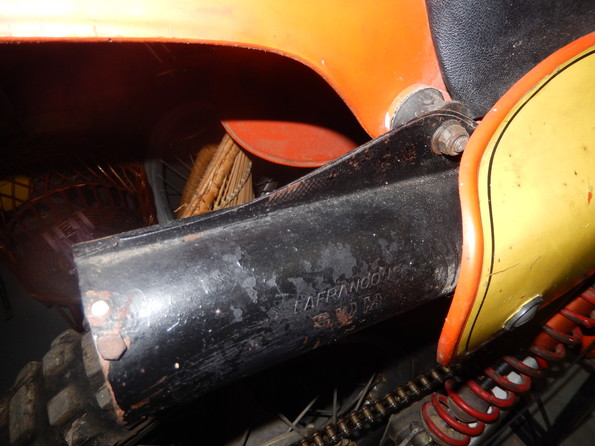

hello
oui c est comme le silencieux enduro !!

Pas vraiment, le poinçonnage n'utilise pas de contre empreinte.
Au contraire du matriçage.

Je trouve dommage de massacrer un pot juste pour récupérer le logo.
Il y a une solution, fastidieuse, mais qui peut-être sympa.
Découper les lettres dans de la tôle de 1mm et les braser sur le silencieux.
Je ne l'ai jamais fais, si l'un de vous se sens d'essayer. :hehe:
