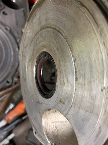

Pour le carter du disque rotatif ,en le rectifiant il faut donc un disque plus épais ?

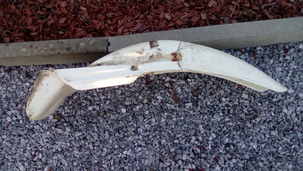

Le garde boue est bien ce modèle la ,j ai vus aussi dans un autre sujet que vintage art devrait les sortir d ici décembre

Bonjour je pense que ton garde boue arrière ressemble à celui la si c'est le cas tu es sauvé car vintage art va sûrement le reproduire

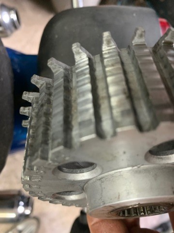

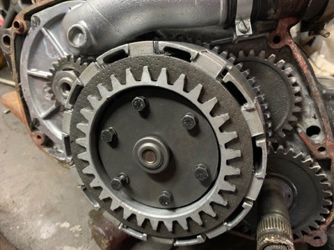

Pour info ton tambour d'embrayage est de 75/77 car il y a un insert en acier au centre après 77 les cannelures étaient directement faite dans l'alu attention si tu montes le modèle tout alu il faut mettre une rondelle de 3 mm d'épaisseur au lieu de 1,5 mm

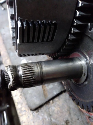

Ce moteur a bouffé un peu de tout, le demi-carter coté disque peut se refaire avec pièce adéquate ;/
Pour l'embrayage et l'axe kick, là ben faut trouver.

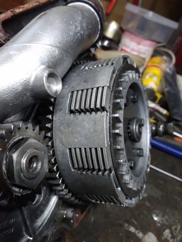

Whoa, ta cloche d’embrayage et une des plus abîmée que je n'ai jamais vus et je fait une douzaine de moteurs comme le tien par ans (de A a Z)

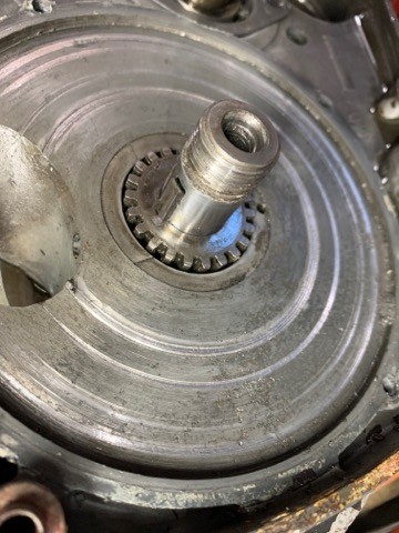

Cannelures trop profonde pour être sauvée, par contre ton carter gauche du disque rotatif peu être refait.
J'ai les disques Rotatif de disponible!
Pour le GB arrière, seulement ceux de Frigerio vont dessus, ils sont pas donner, mais une tres bonne finition et protection de la boite a air.

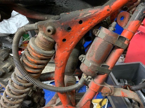

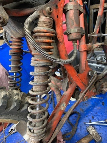

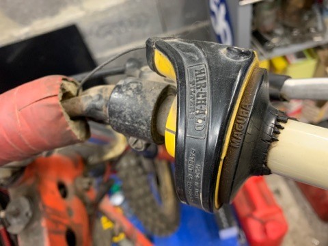

Pour la partie cycle ,j attends le salon moto legende (IDvintage) pour une poignée d'accélérateur (d'ailleurs si vous en avez une a me conseiller )un garde boue avant, pour l'arrière on va voir ce que l'on peut adapter

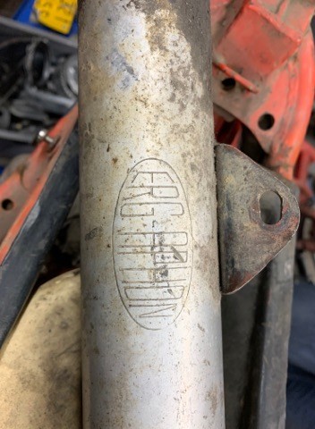

Les amortisseurs sont bien des ohlins ?est il possible de les restaurer ?
Connaissez vous la marque de ce silencieux ?

Bonsoir
Me revoila ,la moto est maintenant sur la "table d'opération" ,cela veut donc dire que sa vas bouger!! :hehe:
Démontage du moteur ,histoire de voir les pièces a commander….
la cloche d'embrayage est bien abimer…. On dirais que ce ne sont pas les bons disques,il y a beaucoup de jeux…

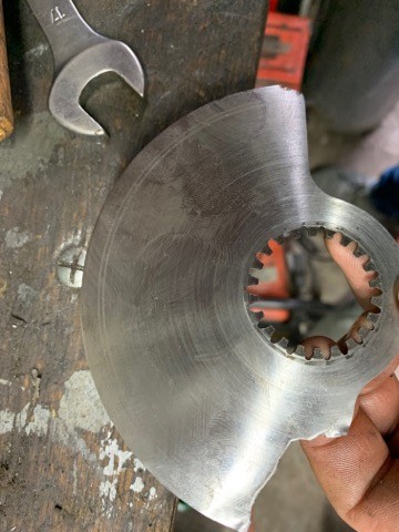

le moyeux d'embrayage , abimer aussi….
et le disque rotatif :(
