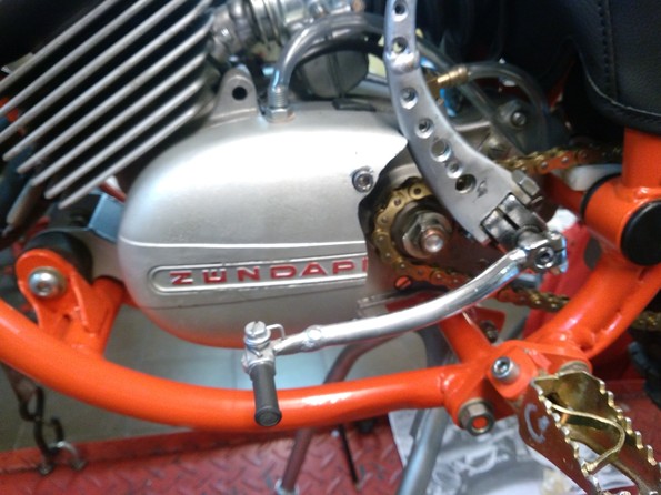

premier vrai roulage samedi matin :clin: quelques kms pour valider les nouveaux réglages de la boite de vitesses qui avait presque autant de faux points mort qu'une boite SACHS 6 usée :D
j'ai renoncé a appliquer la méthode décrite sur le manuel ZUNDAPP ( très aléatoire ) car avec ça impossible d'avoir un bon résultat et je l'ai fais a ma manière et la! tout passe bien et sans aucun points mort ( sauf entre la 1 et la 2 ) :clin:
pour affiner la carb, j'ai monté un compte tours électronique avec prise de température de la culasse :) mais peine perdu car il est impossible de faire ça avec un froid pareil sous peine de serrer le bouzin :D en plus faut roder :/
les premières impressions sont très bonnes ; un moteur souple et très plein en bas et moyens régimes :P il me rappelle un peu les 75 POLINI :)
une petite modif du sélecteur ( plus cour et repliable , légèrement placé plus bas ) aide bien :clin:
