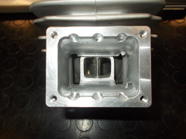

Merde alors ..plus besoin de grands coup d'embrayage et de travers pas toujours maitrisés...l'Hiro rentrerait dans le rang, perderait il sa fougue légendaire...THIERRY a écrit :Ce kit est composé d'un collecteur en ERGAL 7075 taillé dans la masse, de clapets BOYSEN stade 2 . Il a été conçu pour donner au moteur 125 MXRA, plus de couple de puissance et d'allonge. Il est fourni avec une pipe d'admission souple pour les carburateurs standards ( DO 34,36) ou une pipe d'admission alu + raccord souple pour tout autre type de carburateur.
Le résultat en action est parait t'il spectaculaire...à voir en action.
Je vais me renseigner sur son prix et sa disponibilité.
[img_citation]http://www.srcf.fr/forum/img_forum/2016 ... en-001.jpg[/img_citation]
[img_citation]http://www.srcf.fr/forum/img_forum/2016 ... o-hiro.jpg[/img_citation]
C'est vrai qu'entre lui et moi c'est je t'aime moi non plus ...mais de là à le dompter, le mettre en cage ou en boite plutôt.....à voir

Bon Thierry,
On s'y met sur cette modif du Hiro pour monter une boite à clapet Boysen ou autre....
J'ai prélevé comme prévu hier l'organe en question sur le Hiro donneur pour faire quelques relevés dimensionnels et autres topologies.
Si je comprends bien la modif présentée par ton ami transalpin, tu montes une pièce capable de recevoir une boite a clapet de moderne (je suis d'ailleurs surpris que tu t'interesses à ce truc vu que tu n'aimes pas les modernes !!)
Tu touches rien d'autre, tu laisses la mécanique des fluides ou des écoulements gazeux gérer elle seule le reste et le resultat est spectaculaire....
Deux remarques toutefois,
1/Pour moi la pipe caoutchouc pour fixer le carbu est courte et droite, sur la modif, longue et inclinée....
2/En haut et en bas, on voit deux barettes...déflecteurs, remplissage volume mort?...

- Messages : 4487
Je sais pas si le volume change beaucoup??? c'est pas evident a dire
Sur le système d'origine il y a un peu de volume mort sur les coté...avec la modif les gaz sont mieux "dirigés"
Apres comme l'expliquait birdy, les lumière du milieu peuvent aussi être agrandies vers le bas...ça devrait mieux marcher en haut...mais est ce bien nécessaire??
Moi j'aurais bien essayé une boite hiro avec clapets carbone plutot que métal...pour que ça ouvre plus tot et eviter le on/off
A priori faut y aller complet, boite à clapet de moderne!!! pavé dans la marre au système mixte Hiro!
J'en sais guère plus que vous sur cette énigme d'admission mixte de moteur Hiro...je crois d'origine qu'à la boite d'admission a bas régime les gaz doivent pas trop bien savoir ou aller.
Ca passe au centre et tu coupes pour que ça passe plus que par les cotés....pas simple à accorder.

Bééééé en principe avec des clapets tu ne rajoute pas une ouverture fermeture par jupe du piston ( avec la boite integrale )enduro52 a écrit :Je sais pas si le volume change beaucoup??? c'est pas evident a dire
Bon la il y a le fait que tu passes par les cotés j'aimerais bien en revoir un de prés de ces cylindres j'me rappelles plus
Qui sur le cross a encore le carbu d'origine avec gicleur de puissance ???
