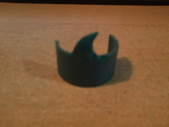

Quoi donc c'est ça?
Messages : 2769
Localisation : Cognac
es ce que le schmilblick se mange ? .............un article de pêche de qualité s'achète chez Moulinot !! :lol: :lol: :hein: ..... un ouvre boite ? .......
Modifié en dernier par Super_riri16 le 12 avr. 2014 20:27, modifié 1 fois.
Tu peux le manger si tu veux,mais c'est pas prévu pour par contre pour se curer les dents pourquoi pas :rolleyes: :lol:
hurricane
Messages : 235
Message par hurricane »
C'est un outil pour nettoyer les spis de fourche, non ???
Ouais,en plein dedans :)
J'étais perplexe mais en fait tant que le spy n'est pas abîmer sa marche ;/
Mes spy fuyaient,je les est nettoyé avec ce truc et après avoir fait une sortie d'une cinquantaine de bornes pas de fuite :)
Voilà ceux a la vente:

TXP 51 a écrit :Ouais,en plein dedans :)
[img_citation]http://www.srcf.fr/forum/img_forum/2014/04/seal-doc.jpg[/img_citation]
Excellent !
Tu sais où ça se trouve ces trucs, grosse flemme de changer mes spys si je peux éviter vu que les BTR sont foirés...
Messages : 2779
Localisation : france
Message par Julien »
J'ai utilisé une version plus simple ( feuille plastique découpée ) vendue chez Bihr
Je confirme j'ai sauvé plusieurs fois des spi fuyards de marzo inversée , 2 fois sur une Val de Lorraine ( 2x 200 bornes dans le WE à l'époque ) + qques autres sorties .
C'est un bon plan ...

Celui que j'ai utilisé est le
Seal Mate réf 891 300 à 8.50€ chez Bihr
Messages : 2779
chauvs a écrit :Tu sais où ça se trouve ces trucs, grosse flemme de changer mes spys si je peux éviter vu que les BTR sont foirés...
chauvs
Messages : 226
Enregistré le : 15 déc. 2009 10:52
Message par chauvs »
Cool, Merci Julien ! :)
