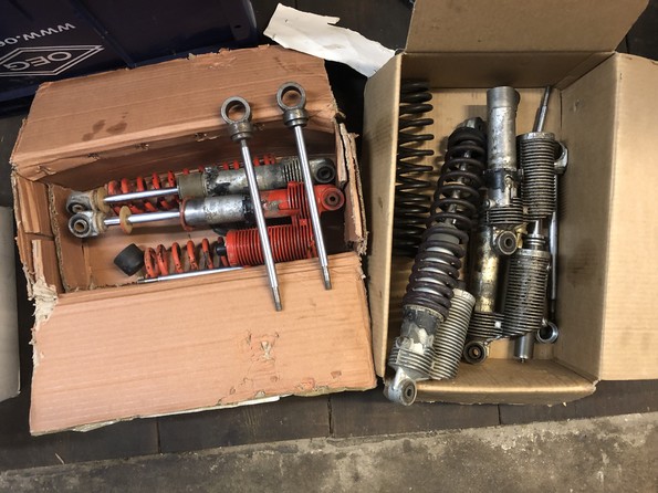

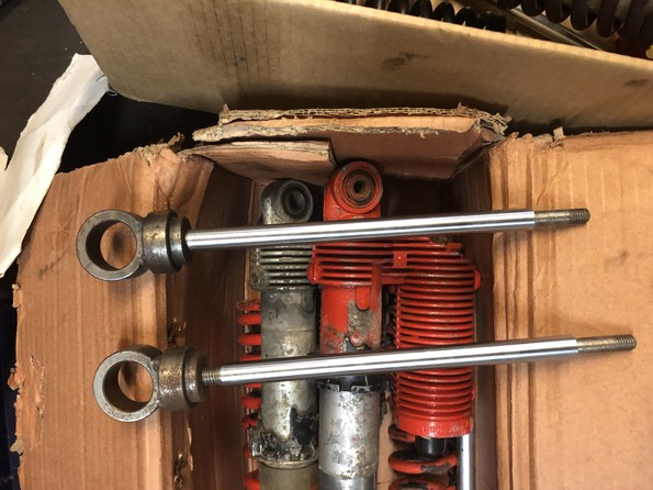

j'ai un corps en tbe , que dirai tu de 0 euros , le hic il y a les frais de port de Belgique vers la France de 16.40 euros
les photos suivent
si c'est les plus longs j'ai mais j'aimerais les vendres les 2 complets (tiges abîmées ) j'ai aussi fait refaire des tiges et têtes d’amortisseurs

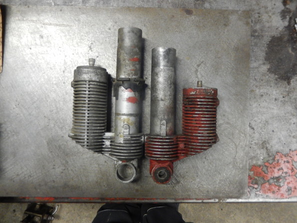

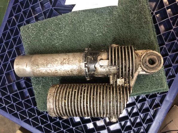

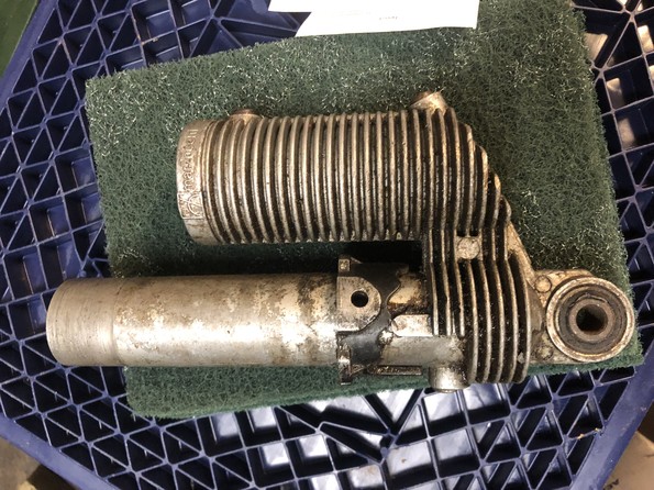

oui je crois que le corps est bon pour la poubelle.
Sur ebay les tiges sont a vendre mais les miennes sont ok.
C'est sur que c'est pas facile de trouver juste un corps ou un seul amortisseur ! :/
Si je ne trouve pas j'opterai pour le rachat d'une paire déjà reconditionnée.
Mais je me demande si cela étaient d'origine car sur un FM 260 enduro de 81 je crois me souvenir qu il y avait soit des GS 680 ou des hydrocross non ?
Messages : 27044
O Dédé a écrit :Poubelle.
+1!

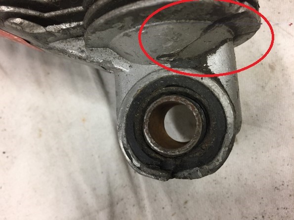

Le plus inquiétant, c'est que le corps d'amortisseur a l'air d'être fendu aussi...

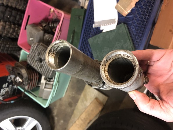

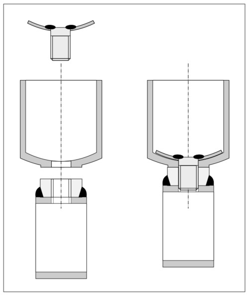

Une deuxième, après arasement de la fixation cassée.
Mais pas sur que ça passe, à cause du clapet situé en bas du tube interne.
Vivement qu'elle roule !
Messages : 4043

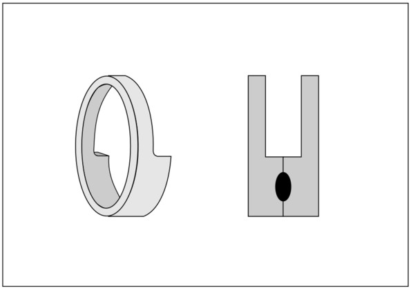

Une première idée de réparation, deux bagues prennent en sandwich la fixation inférieure. Un point de soudure sur les deux bagues pour les solidariser.

salut
c'est pas soudable j'ai essaye c'est pas de l'alu c'est du zamac

Sinon, soudure et ré-usinage du logement de silent bloc, mais c'est du sauvetage!
