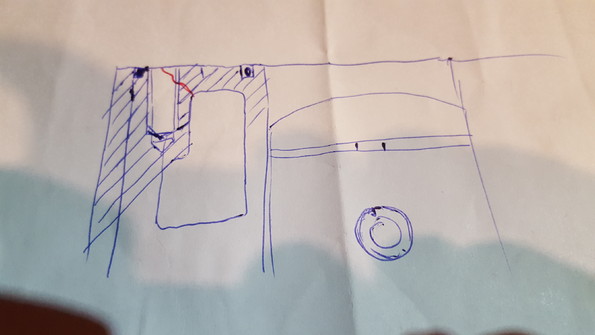

La cote en vert fait 1,5 mm et les goujon du M8 :(
Entre le filetage et la gorge de joint y a 2 mm pas la place pour un gros!!!

Doudou77 a écrit :C'est quoi ce crobar de m..... :lol: :lol: :lol: :lol: ta dessiné avec une fourchette ? :bise:
c'est vrai que la fourche est plus adaptée :lol: :lol: :lol:
donc quelle marge de manoeuvre de part et d'autre ?
quel Ø les goujons ?
Presque...... :lol:
Pas facile de mettre frette voici une vue coupe improvisée sur un coin de table à dessin ...heu.. oups à manger ;/ y a pas derche de place
En rouge la cassure
Messages : 5272
comme ça : soudure , une frette plus grosse montée à l'azote et taraudage
Oui aussi tu as raison...vis en cuivre dans le taraudage et avec le tête usinée propre en dessous qui protège le plan de joint ...tu recharges un bon coup et c'est mieux que rien faire et pas risqué
Merci l'ami :bise:
Ça dépend un peu de la profondeur de la fissure!!
Si elle est sur tout le long du trou,va falloir souder!!
Si tu soude le mieux serait au TIG qui chauffera sur une plus petite surface qu'au MIG !!
