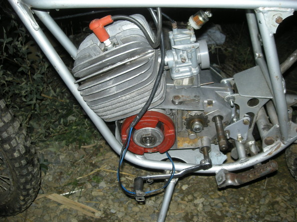

montage du kit 80

oui mais avec le kit 50 gilardoni car le 80 ne passe plus sur le nouveau bas moteur il fo le réaléser en 52 mm pour passer le fut et je préfère attendre un peut car le kit 50 marche dja très fort voir mm kasiment autant k'avec le 80 a part pour le couple sinon une vrai bombe les 50 moderne avec des gros kit 80 ne me suivent pas
