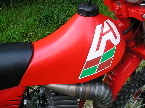

En voilà une bonne nouvelle :cool:
salut a tous
voila huit mois que j'ai fait le traitement du réservoir avec le g4
la peinture n'a toujours pas cloqué
de plus j'ai retiré la crépine il n'y a pas de dépots j'en déduit que la matiere ne se désagrège pas
didier,
Messages : 27130
Oui , pour l'instant la peinture n'a pas bougé, peut être trop tôt encore?
