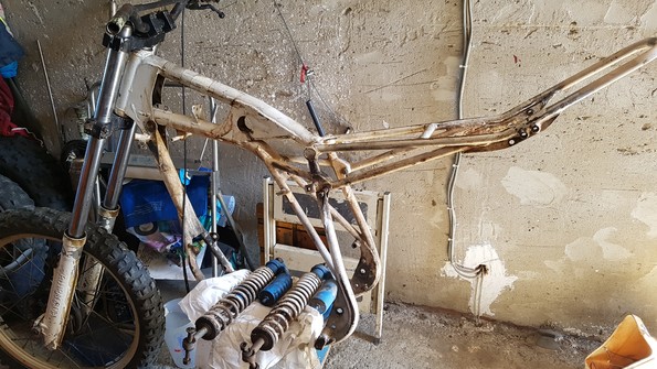

husqvarna 400 wrlc 1984 bi amortos
Messages : 3785
bon je m en suis sorti....
mais tres mauvaise surprise.....
et c est du magnesium.

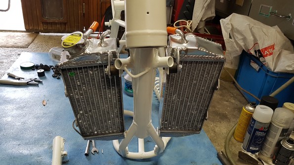

2 beaux radiateurs

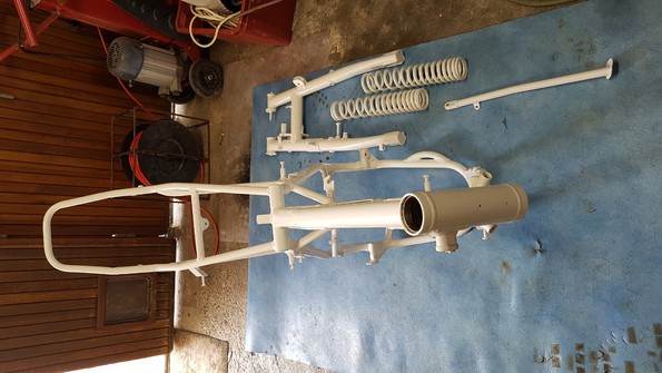

du coup ...à poil , direction époxy.
récupéré au retour de mes congés.
nickel.

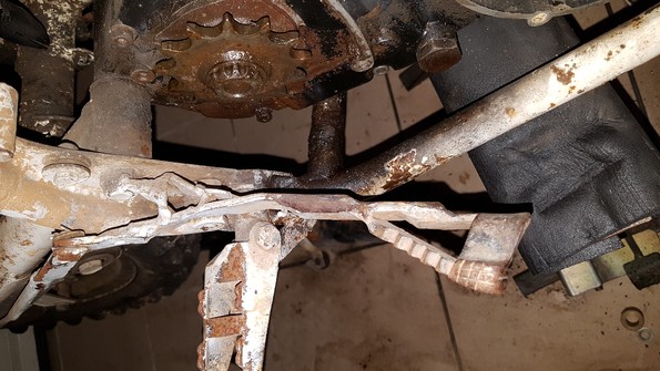

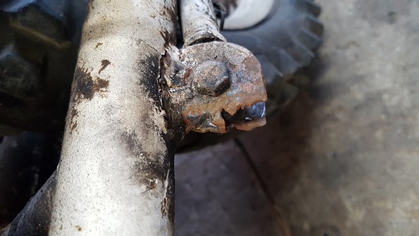

support de béquille hs...
refait en tole de 4mm au lieu de 2.5.

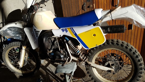

housse de selle neuve , voyons voir la gueule de l ensemble.... :clin:

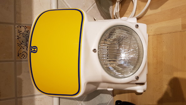

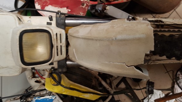

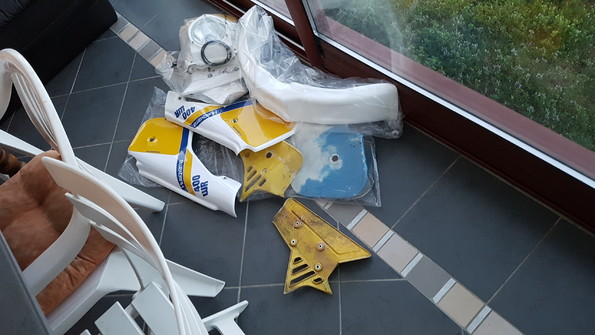

tous les plastique ou plutôt les restes sont mort.
grosse commande, avec leviers,câbles, autocollants etc etc
merci à swoum pour la plaque phare avant d origine :bise:

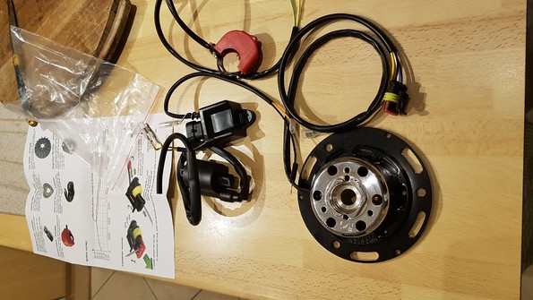

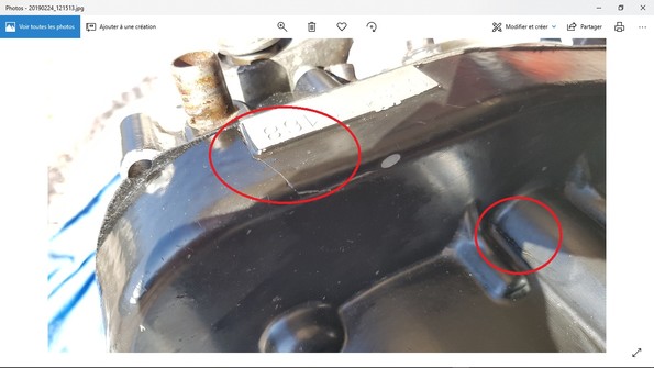

je voulais la faire craquer , même dans l état
sauf que les sagouins etaient aussi passés par là....
mauvais rotor avec cone de vilo trop grand monté avec du papier alu....
oui oui , c est vrai !!!!
et au final....stator Sem hs.
un HPI ....et elle a démarré et tourne plutôt très bien , encourageant.

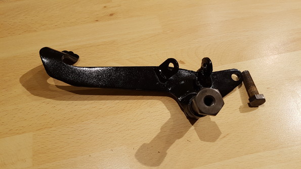

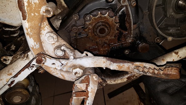

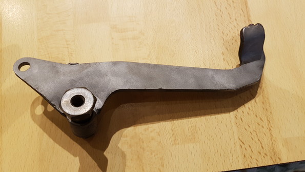

trouver une pédale de frein , celle sur la moto , un peu trop artistique à mon gout.... :lol:

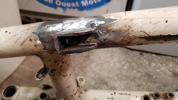

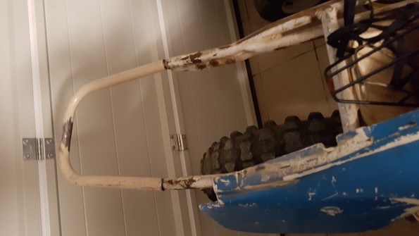

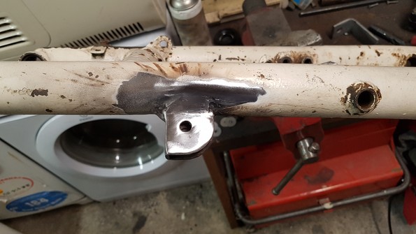

les débuts....
fabrication boucle arrière coupée par des sagouins.
