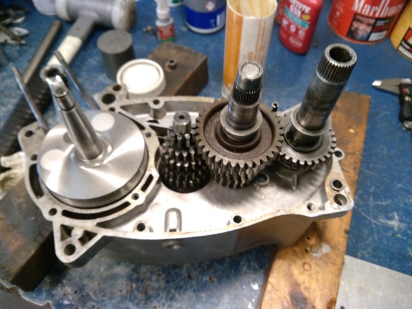

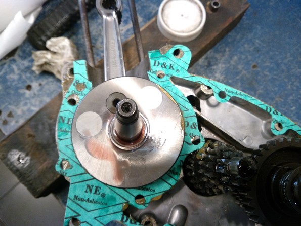

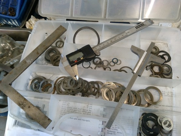

je vais prendre pas mal de retard car il y a des trucs qui me chagrine dans la boite et je vais y apporter quelques modifs..j'ai reçu les nouvelles tiges des koni GP refaites dans des dimensions normalisées ( de 11.67 mm de diamètre je passe en 12.00 mm ) ce qui implique aussi la modif des porte joints.. :) grand merci a M qui se reconnaitra :clin: :clin: :clin:
les tiges neuves refaites :)
BIENTOT :D

gérard DELON a écrit :la boite est remonté et calé mais au moment de fermer ....c'est pas la bonne pochette de joints ..RRRRRRRRRRR :(

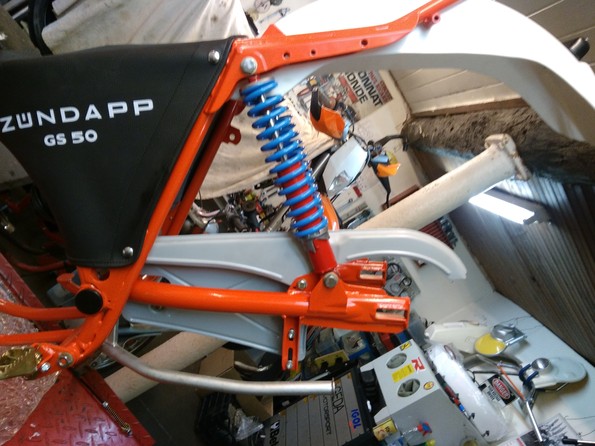

j'ai aussi refait le manchon de carbu et viré le soufflet de cardan :)
[img_citation]http://www.srcf.fr/forum/img_forum/2016 ... 174825.jpg[/img_citation]
Elle va être magnifique, c'est du grand art!
Le vilo a l'air super ajusté dans les carters, il doit y avoir de la pré compression (un des secrets de la santé des moteurs Zun?), par contre la boite est carrément à l'aise, on pourrait en mettre deux!
Il n'y a pas de chaîne :mick C'est comme sur ma BM :lol: :lol:

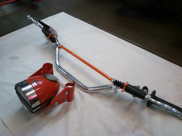

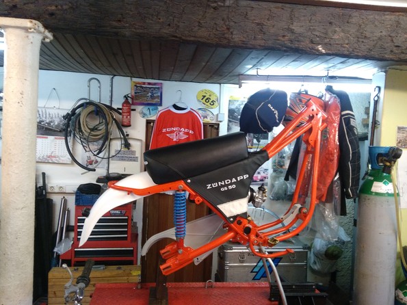

préparation du poste de pilotage ...la fourche sera fini bientôt ( grosse modif pour adapter des tubes de MARZO avec l’hydraulique de la ZUNDAPP :clin:
C'est vrai chapeau bas Gégé elle tue cette bécane :quoi:
Et ne parlons des détails incroyable, que du talent ;/

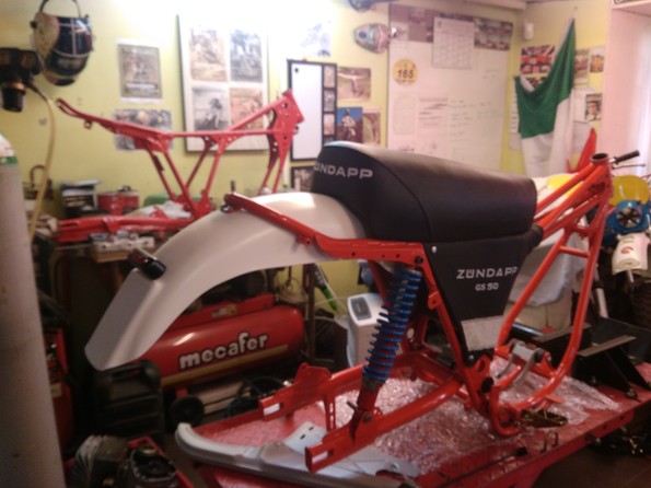

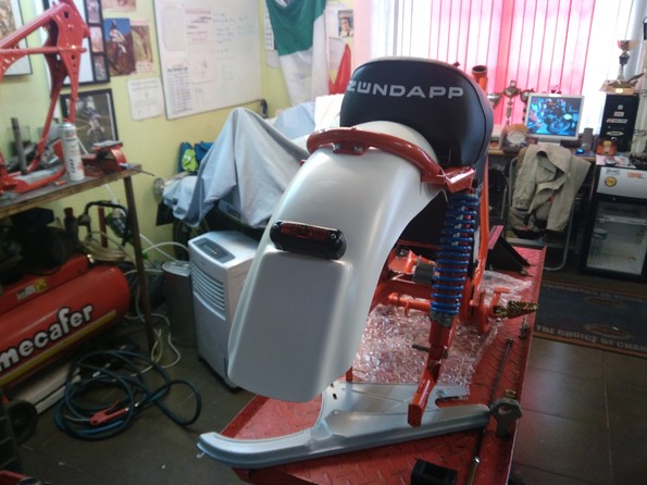

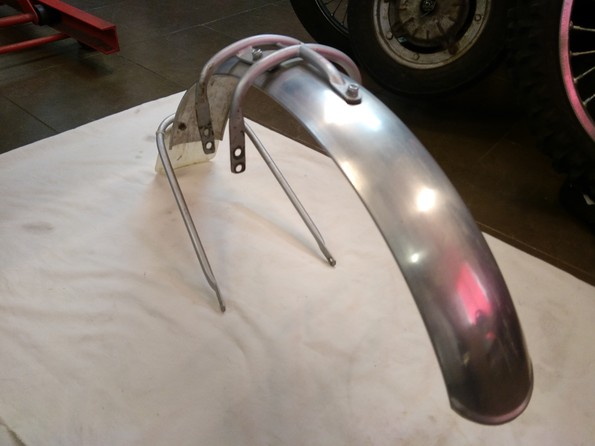

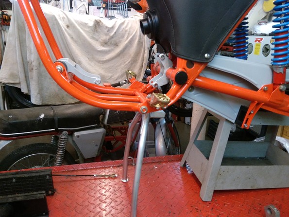

le boulot de ce matin . silentblocs de B.O ( pépé pourra vous dire que c'est chiant a mettre en place ) :( et garde boue arrière :clin:
ça avance :)
