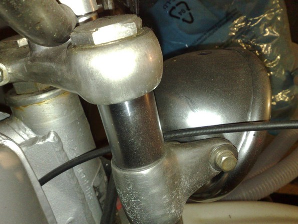

thierry cross6 a écrit :une question que je me pose sur les Hercules: sur certaines le té de fourche supérieure n'a aucun système de serrage de tube, en voila une bonne idée!
http://www.srcf.fr/forum/userimages/200 ... 009198.jpg
Oui , un épaulement a l'intérieur du té et la vis du haut du tube qui bloc le tout , par contre manque de rigidité mécanique et impossible de fait " jouer " les tubes dans les tés pour modifiez la hauteur de la moto et la chasse de la fourche . Remarque vu les débattements sur ce genre de machine ! :lol:

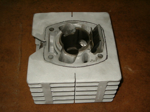

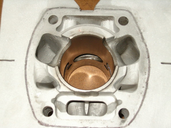

DIDIER a écrit :Je sais pas pour vous mais moi je le trouve magnifique ce cylindre sur cette photo !
http://www.srcf.fr/forum/userimages/cyl ... et-1-1.jpg
C'EST VRAI QU'IL EST TRES BIEN TRAVAILLE CE CYLINDRE,PEUT-ON VOIR LE SYSTEME D'ADMISSION,LES CLAPETS ARRIVENT DIRECTEMENT DANS LE CARTER POMPE?
ON DIRAIT LE SYSTEME D'ADMISSION DES SUZUKI,ADMISSION MIXTE,ADM DIRECT JUPE DU PISTON ET A CLAPETS POUR LE BAS MOTEUR.
SI IL Y A UNE PHOTO DU COTE ADMISSION J'AIMERAIS BIEN LA VOIR SVP.

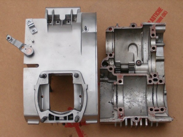

le Sachs 7v à clapet
