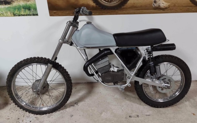

Voilà où j’en suis…
On avance par petits bouts, chaque nouvelle vis est un challenge
Les plastiques vont bientôt arriver, reproduction polyester
J’attends également la pièce de raccordement carburateur/manchon, montage Mac Gyver…
Je me suis trouvé une mousse de filtre à air de 50 Fantic des années 2000, il va falloir que je trouve un système pour la cage et la fixation à la boîte à air, encore du Mac Gyver en perspective.
Je dois aussi monter tous les accessoires de chaîne, patin (que je n’ai pas) et tendeur.
Par contre, une fois sur roue, je la trouve super grande comparée à mes Fantic.
Hauteur de selle mesurée à 90 cm contre 85 cm pour mon TX190 de 1977.
C’est bon, c’est une hauteur que je vais réussir à gérer
La suite au prochain épisode.
Christophe

Ça avance tranquillement,
Hier soir, j'ai récupéré la selle terminée.
Je suis parti d'une base de X28 bi places que j'ai recoupé pour avoir le look enduro de la X21 dernière version.
D'autres photos ce week-end car elle est déjà sur ses roues.
Christophe
En fait, ce message était pour faire un test photo mais il semble que je n'ai pas tout compris
Christophe
