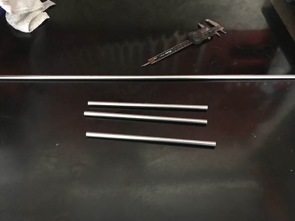

j avais attaque les amortos que laurent m avait fait passer
j ai les joints mais pas moyen de trouver de la tige chromée en 10mm (un mois que c est en commende)
j avais pense me rabattre sur des amortos bagnole pour recuperer les tiges mais je trouve que du 12 mini
z avez pas une idée ?

merci laurent
j accepte ta proposition ça me permettra d avancer avant que ma commande arrive
comme j ai beaucoup bénéficier de dons d organes de yaktrial pour le remercier je lui en refais aussi une paire
si c est possible il me faudrait donc 3 bouts de longueur 23cm puisque il me reste une chute
je t' appelle sur ton bigo ....faut que je retrouve le no
encore merci
