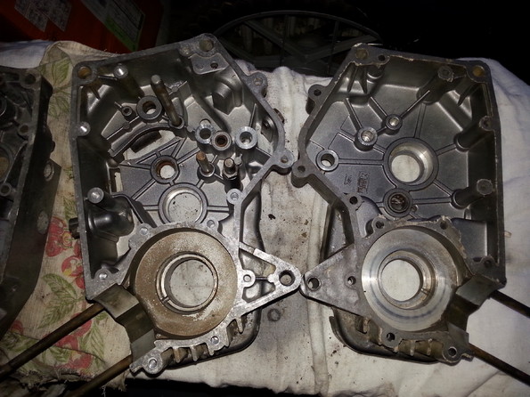

Bonjour à toute la communauté, je fais appel à vos connaissances pour m'aide à ressoudre mon problème, je me suis lancé dans la restauration d'un Minarelli k6 :D, entre autres :D :DImage
Malheureusement un problème s'est présenté à moi lorsque j'ai voulu extraire le premier roulement à aiguille des arbres primaires et secondaires de boîte.
Si quelqu'un déjà été confronte au problème peut-il me venire en aide et m'explique comment il fait.
Merci d'avance.
Wazuma
Messages : 7
Enregistré le : 08 juil. 2014 20:09
Message par Wazuma »
voici en detail mon problème, le roulement s'est fractionné en morceaux lorsque j'ai essayé de l'extraire et la partie externe du roulement reste coince (carter de gauche sur la photo)

le retrait des points te donne suffisamment de jeu pour que ta cage sorte (parfois rien qu'en retournant le carter)
