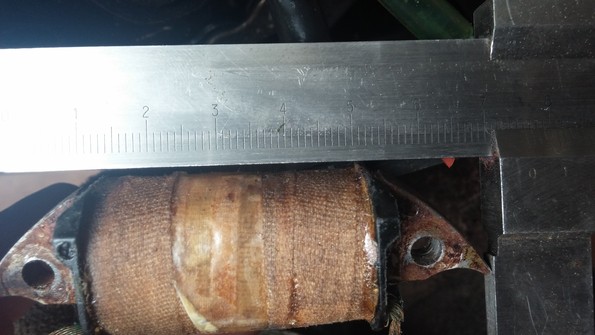

bonjour,la longueur total est de 50 cm jusqu'a la bobine HT
sinon il y a une jonction a la sortie de bobine a 1.5CM

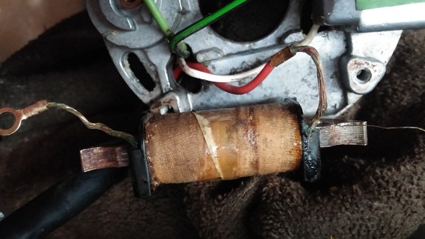

voici 2 photos c'est la bobine qui alimente le cdi

Bonjour, j'ai des bobines pour un 4 poles il serait souhaitable que vous mettiez une photo
pour etre sur que l'on parle bien de la meme chose

as tu trouvé une solution pour ta bobine d'allumage car j'ai le meme problème et impossible de trouver la pièce en neuf.
Messages : 4043
Je ne pense pas que la bobine en photo soit la bonne.
Ce doit être une bobine charge et HT interne, comme sur les vieilles mobs. ;/

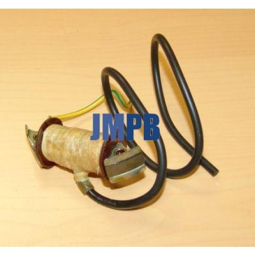

Merci aussi pour les liens jmpbparts.com car il y a un modele de bobine qui ressemble bien à la mienne :
Y'a plus qu'a croiser les doigts !

http://www.jmpbparts.com/zundapp/motori ... eking.html
